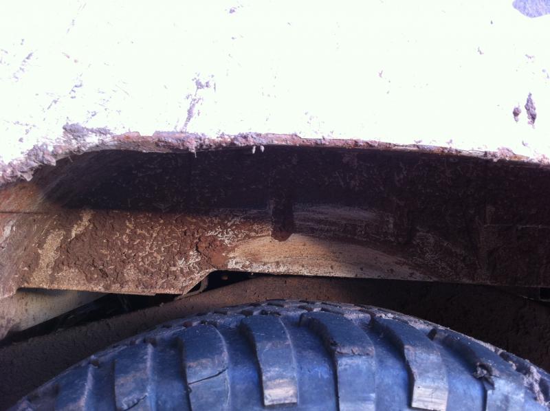

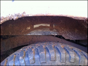

    Então Guiga, parece que a solução é colocar mesmo o Topkit de 1" só que eu estou meio carente de informações, procurei no site da Topkits e não achei como seriam essas alterações para ajustar a caixa de direção, paralamas e grade dianteira, pois aqui em Várzea Grande-MT não tem ninguem especializado nesse tipo de coisa e um manual de instalação seria de grande ajuda!
    Citação Postado originalmente por Guiga Tostes Ver Post
    Quanto a "acomodar" melhor os pneus 33" é provável que de certo com o kit de 1", desde que o jumelo traseiro seja do modelo alto/grande, que é maior que o original....mas como cada Band é diferente e não sei quantas molas vc tem no feixe traseiro não posso assegurar. No entanto, eu usei por muito tempo pneus 33" com calços originais Band e jumelo alto na traseira sem ter problemas de o pneu pegar na caixa de rodas(a minha tem 4 molas no feixe traseiro e pode ser considerada "macia" para uma Band).
    Estou colocando umas fotos do feixe de molas e pneus, se vc perceber na foto da pra ver que esta pegando na parte de cima do pára-lamas e por dentro também esta pegando, sendo que está com jumelos grandes e pra mim o feixe de molas também está completo... Acho ela extremamente barulhenta quando em trepidação e buracos mas macia e confortavel em quebra-molas, asfalto, etc...

    Albert,
    acredito que 1" seja o caminho mesmo!
    Quanto a instalação não tem muito segredo, tem que soltar a carroceria levantar e ir trocando...o mecanico/funileiro/lanterneiro que montaria os calços originais monta os Topkits. Se vc olhar embaixo da Band irá notar que os calços que são presos em travessas do chassi( os calços da caixa de rodas "pra frente" sentido a dianteira do carro) usam as porcas de embutir que tem no manual TopKits e os demais usam porcas parlock.
    Em relação aos paralamas e grade dianteira, um funileiro saberá fazer o trabalho pois consiste em alinhar estas partes com o restante da carroceria que ao final da montagem dos calços de 1" estará 1/2 pol mais alta em relação ao que originalmente era. A caixa de direção tb é simples de ajustar, segue foto da caixa com as arruelas de calço que devem ser adicionadas até que se tenha o angulo ideal da caixa de direção:
    Note nesta foto a porca de embutir "dentro" da travessa da carroceria(peça preta retangular na parte superior da foto:
    A instalação é relativamente simples e um cara que entenda de carroceria de utilitarios "antigos" faz o trabalho,... porém demanda paciencia e boa vontade de quem for fazer a instalação(mão de obra) para fazer bem feito...a minha só ficou a contento depois que eu mesmo montei...pois para ficar no capricho tem que fazer com paciencia...eu fiz sozinho aqui na garagem e gastei umas 5hs de trabalho
    Com base nas fotos e vendo que seus pneus estão raspando a parte interna lateral da caixa de rodas acredito que este problema deva-se ao offset das suas rodas...qual o modelo de rodas que vc esta usando?...já quanto a pegar na parte superior(lata do paralamas) acredito que com os calços de 1" deva resolver ou ao menos diminuir muito...ou seja, vai pegar só quanto realmente torcer em erosões ou estiver com muito peso na traseira.
    Pode ir tranquilo que a montagem não é nenhum bicho de 7 cabeças
    Tamos ai!
    Abrs

    Quanto as suas rodas "acho" que então devam ser 15X7 ...para os 33" uma 15X8 com offset -25 afastariam um pouco o pneu da parte interna da caixa de rodas e os pneus não raspariam mais...ou diminuiria...pois na minha Band quando usava 33" com rodas 15x8 e offset -25 tb pegava na parte interna lateral da caixa de rodas igual a esta foto que vc postou
    ...só que isso não acontecia no asfalto, acontecia só em trilhas na hora que as suspensão torcia.
