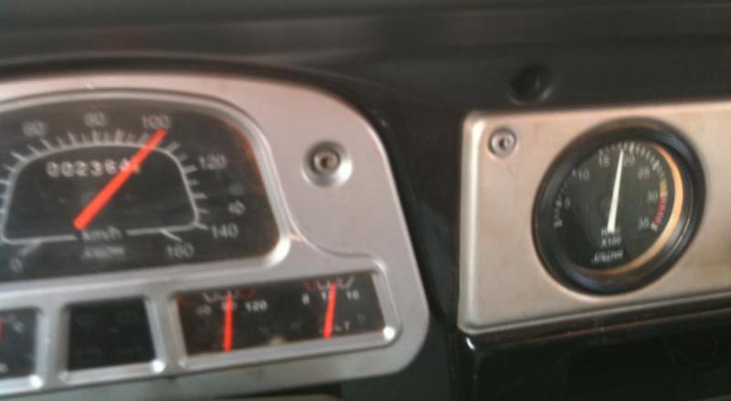

    Fabiano meu rei.....
    Isso não pode acontecer pq a minha embreagem foi trocada e rodou pouco....
    O motor dava muita entrada de ar pelo fato do tanque que era antigo e tinha muita sujeira. pelo que o pessoal comentou poderia ser bico sujo.
    ela passa de 90km h, o problema é que quando eu pisava fundo no acelerador ela batia 140km h, depois que ela ficou parada e voltou a rodar pisando fundo ela bate 100km h. e não passa disto. eu queria saber oq poderia ter acontecido.
    Né que vou andar a esta velocidade, pq eu sempre ando com 80 a 90km h, só queria tirar esta dúvida.
    agradeço
