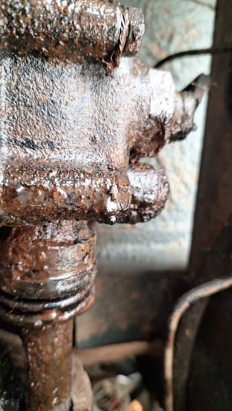

Bom dia pessoal!
Alguém sabe me dizer o nome dessa peça?
Obrigado!
Anexo 581669
Bom dia
Esse é o acionador da tração, 4X2 > 4X4, aí vai dois oring, se for trocar já compra junto o guarda pó, olha no site da tração mania:
Anel Da Ponta Do Eixo Seletor Da Tracao - Kit - tracaomania
Guarda Po Do Eixo Seletor Toyota Bandeirante - tracaomania
Se não houver desgaste acentuado no eixo e carcaça, trocando os oring resolve o vazamento aí, caso tenha desgaste terá que avaliar se troca a carcaça ou eixo.
Para desmontar, vai ter que tirar o óleo da caixa de reduzida antes, serviço que dá para fazer em casa, só dá sujeira.
