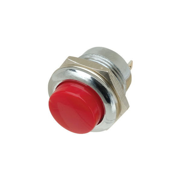

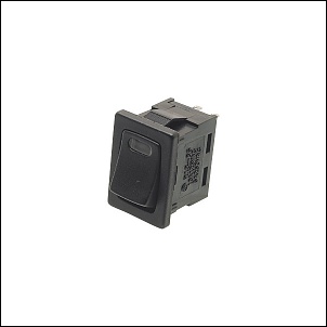

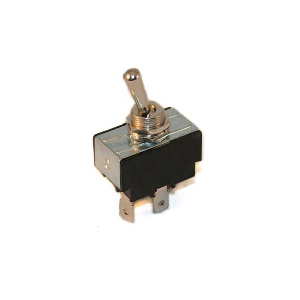

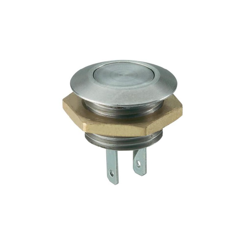

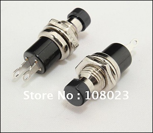

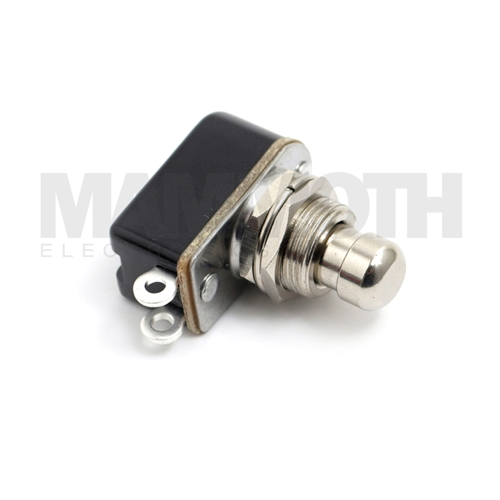

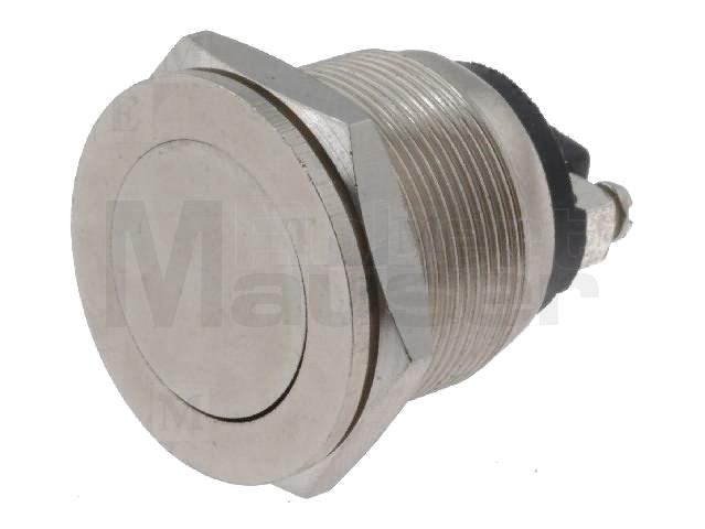

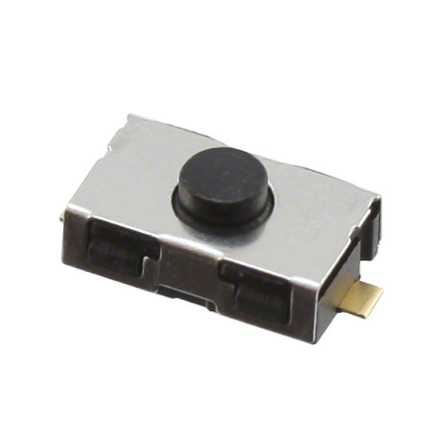

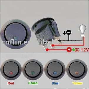

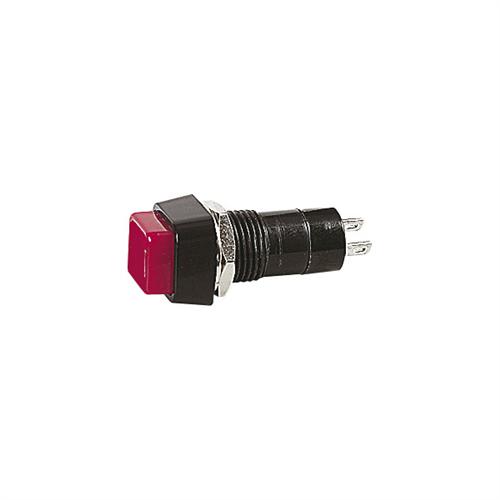

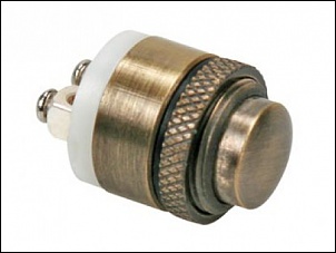

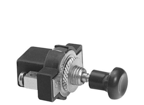

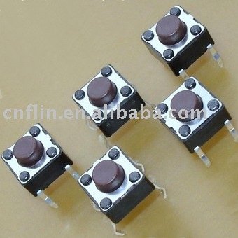

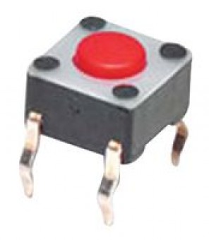

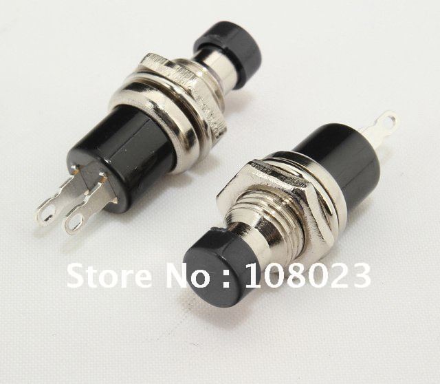

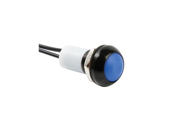

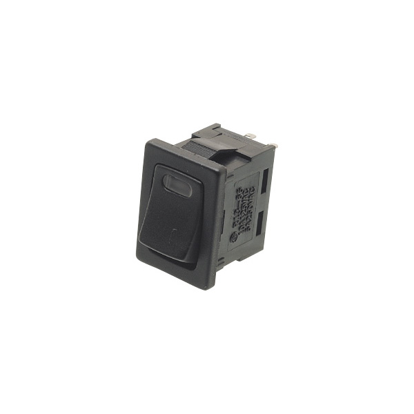

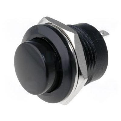

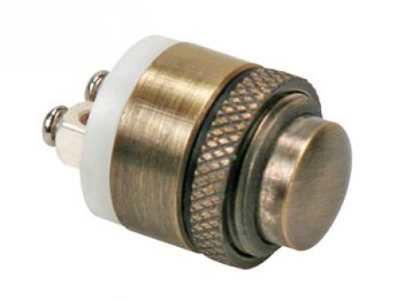

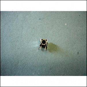

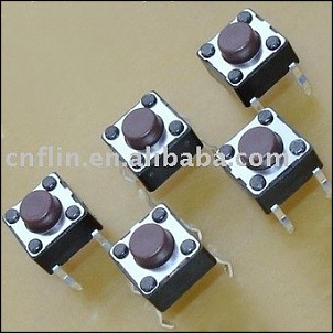

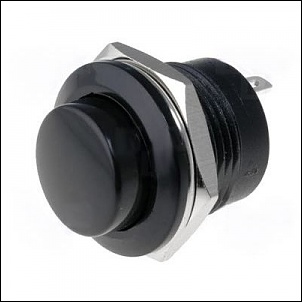

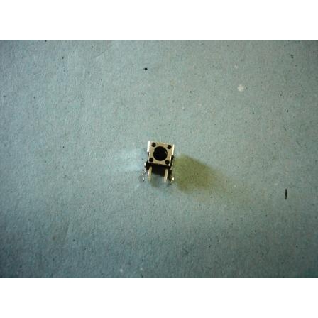

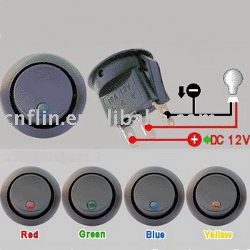

    Sou novo aqui no forum e nem tenho Band ainda, mas gostaria de de dar minha contribuição quanto a evitar a ignição no furto das Bands.
    Creio que o uso de duas solenóides em série acionadas cada uma por uma chave de pulso, spdt ou dpdt em ponto diferentes do carro, escondidas sob forros ou dentro de outras peças pode ser interessante. Seguem as fotos deste tipo de peça:
    -interruptores-2-.jpg-interruptores-3-.jpg-interruptores-4-.jpg-interruptores-5-.jpg-interruptores-6-.jpg-interruptores-7-.jpg-interruptores-8-.jpg-interruptores-9-.jpg-interruptores-10-.jpg-interruptores-11-.jpg-interruptores-12-.jpg-interruptores-13-.jpg-interruptores-14-.jpg-interruptores-15-.jpg-interruptores-16-.jpg-interruptores-17-.jpg-interruptores-18-.jpg-interruptores-19-.jpg-interruptores-10-.jpg
    O que acham?

    Citação Postado originalmente por Duque Duro Ver Post
    Bom dia, pessoal
    O que acham?
    Prefiro não ter solenóide na minha band, especialmente porque ele tem estrangulador, e a adaptação de solenóide não fica boa!!!! há muito problema de pane de combustível, conforme já pesquisei entre o pessoal que instala alarmes como corta diesel. Vou colocar o corta diesel da veronezi (que é mecânica - sem solenóide), mas eles trabalham só em SP, o que dificulta a instalação. Se um dia estiver por lá com minha band, certamente, instalarei uma.
    abçs

    DeMelo ,interessante esta tua colocaçao que nao funciona direito com válvula solenóide .Tenho esta adaptaçao há mais de quatro anos e nunca me incomodou!Válvula tem que ser de marca boa ,com boa passagem interna para nao restringir passagem de óleo.
    Minha válvula está conectada em sistema de anti furto de moto ou seja ,com sensor de presença .Chaveiro afastou corta combustível na hora desde que válvula seja instalada em posiçao certa senao vai rodar muito com óleo dos filtros.
    Lógico que válvula mecanica tem bem menos chance de incomodar mas se entrar ar no sistema ,sangria vai ser identica .Uma das coisas que fiz foi instalar um led piloto para eu ver se válvula está ligada ou nao.

    Citação Postado originalmente por Sergioporto Ver Post
    Meus cents.
    Sergio,
    Toda experiência relatada aqui é válida. A questão da válvula pode ser instalação bem feita ou não. Aqui em goiânia, uma loja de porte que trabalha com alarmes se recusou veemente a instalar a válvula na minha band. Disse que adaptou uma em uma D20 a diesel com estrangulador e só deu problemas. Pode ter sido a qualidade da adaptação, mas, na dúvida e no meu caso, prefiro colocar uma mecânica.
    Abçs

    DeMelo ,instalaçao da válvula nao tem nada á ver com estrangulador ,isto no motor MB ,a válvula é colocada na linha de combustível ,depois dos filtros,entao nunca irá parar de funcionar por sujeira!Pode ser usada tambem uma válvula na linha de óleo lubrificante pois tudo mundo sabe que para toy funcionar nao precisa de energia de bateria ,entao ao funcionar motor,pressao de óleo subirá e acionará válvula bloqueando combustível mas detalhes de instalaçao nao podem ser passados aqui ,sómente por outros meios. tem N modos de atrapalhar os irmaos do alheio.
    Este pessoal que instala alarmes nao gosta de fazer algo que saia fora dos manuais ,é tipo burro com viseira,só enxerga para frente !!!O gostoso é voce bolar uma adaptaçao e ver que funciona às mil maravilhas ,desde que adaptaçao seja para melhorar e nao que vá incomodar.
