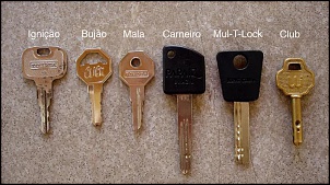

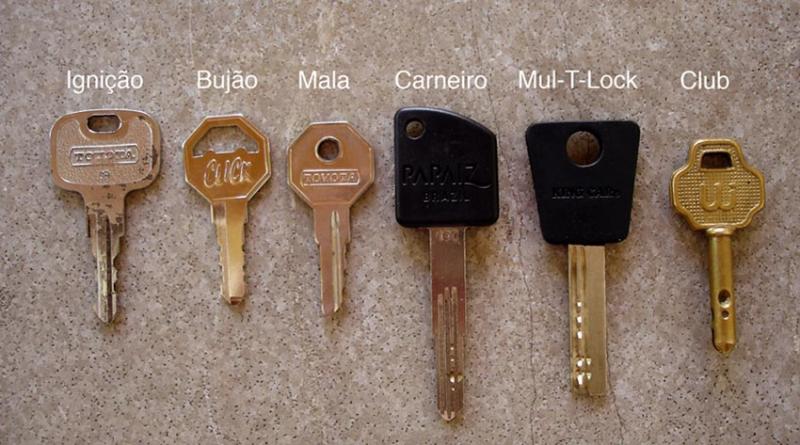

    Segue uma foto da tranca Mul-T-Lock. Também é vendida como tranca King Car (subsidiária da Mul-T-Lock) e é o Modelo 45.
    Também anexei o jogo de chaves de todas as trancas. Se um dia a Cougar aperfeiçoar o volante bobo deles tasco um também, A Trava de freio e embreagem do LM vive me tentando, pode ser que seja outra pra pesar no meu molho de chaves pro futuro.
