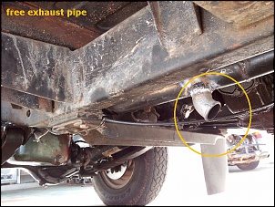

    Usuário Avatar de Fe_jipeiro
    30/12/2007
    1,070
    Segue a foto da marmita de turbo que coloquei na minha band.... eh bem maior, do que a que vc está utilizando..... me interessei pela peça q vc colocou ... o ronco do carro fica muito barulhento? ou fica silencioso e com o barulho da turbina?
    abs...
