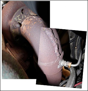

    Uma coisa legal para ter é um PIRÔMETRO ou EGT (Termômetro de Exaustão de Gases), que acusa se o turbo estourou e está mandando gases quentíssimos para o motor, o que pode resultar numa situação catastrófica mecânicamente. O EGT você compra na Xspeed Shop http://www.xpeedshop.com.br/welcome.php junto com um sensor Termopar http://www.xpeedshop.com.br/shop.php...7&session=0701 que vai bem na saída da turbina de descarga (mole de instalar), e o reloginho você monta junto com o Manômetro.
    Se por acaso der um piripaque catastrófico no turbo o Pirômetro acusa na hora e você desliga o carro, retira uma mangueira qualquer do intercooler, e volta pra casa no maçarico e depois conserta a turbina. Sem o Piômetro, quando você se der conta que o turbo foi pro espaço (nuvens imensas pelo escapamento) já é tarde demais, e sua conta no mecânico aumenta em proporção geometricamente incomensurável.

    Mais tarde te mando uma foto do sensor Termopar que fica bem na saída do turbo de descarga, ou nos primeiros 20 cm da descarga em si. Como você ainda não instalou o cano, é uma boa oportunidade para deixar o serviço bem feito no capricho.
