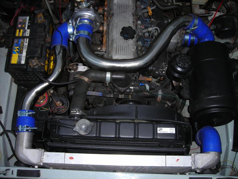

    Valeu Guiga
    Ficou muito legal dirigir. Parece um jato decolando. O mérito do projeto foi de Joaozinho da SOLLO 4WD que me forneceu o kit e excelente orientação técnica. Na foto ainda faltam algumas abraçadeiras e a fabricação do escapamento. Se tiver tempo em SSA ligue 71-8867-1782 para um acarajé baiano com papo 4x4. Se nao der estou indo a SP todo mes para uma pos na UNIP.

    - instalaçao do manometro no painel 15 min (Helton SSA)
    - cromeação dos tubos 1 dia (galvanoplastia SSA)
    - instalação do intercooler 2 hs (Helton + soldador SSA)
    - montagem da turbina 4 hs (Helton + mecanico SSA)
    - fabricação e inst do escapamento 3 hs (Helton + escapamenteiro SSA )
    - visita+aquisição+instruçao a SOLLO 4 hs (Helton + Joaozinho SP)

    Minha band é original OJ50LVB pneus BFG MT 265x75x16
    Ainda nao testei full throttle.
    Veterinario,
    a SOLLO ainda nao tem site na internet. É uma pequena oficina especializada na preparação de motores. O Joaozinho ja turbinou com sucesso + 50 bands 14B.O Kit a TURBO ANHANGUERA e os componentes desenvolvidos por ele sao praticamente plug & play.
