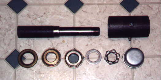

    Acabei de projetar um suporte de estepe (para um segundo estepe) semelhante ao seu desenho. Quando pesquisei (em 'tire carrier' no Google e fui em 'images' no alto à esquerda da tela) acabei encontrando algumas fotos boas, inclusive de um pino explodido mostrando todos os elementos que talvez possa te ajudar. Mando também as renderizações do meu projeto, que tem uma extenção vertical que ajuda a estabilizar o estepe.

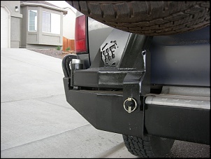

    Parabéns pela iniciativa, mais ainda pela disposição em compartilhar conosco. O amigo poderia nos dar a referencia desta trava?

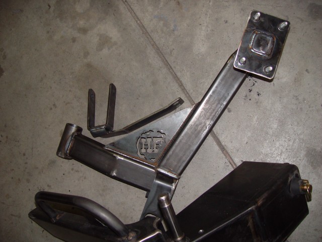

    Chico,
    Eu fui infeliz ao falar "alavanca", naum me veio a mente outra palavra. Eu queria dizer que o aconselhavel é colocar o peso o mais proximo do pino, para não forçar demais a estrutura. Veja q no meu, o tubo quadrado diagonal, que esta em 45º, foi soltado tbm no tubo que cobre o pino. Se vc fizer como esta no seu desenho, depois de pronto vc vai entender pq. A chance dele balançar, e formar um "jogo" é maior.
    Pelo seu desenho naum sei se o conjunto vai aguentar, procure sempre superdimencionar. O meu foi projetado para aguentar +/- 300kg entre estrutura+pneu+acessorios.
    No meu caso, o pino atravessa o parachoque em toda a sua extensão, e é soldado nele. Utilize um pino com diametro superior a 1pol.

    Como os gringos, utilizei uma trava de des-ta-co. Porem existem outras solucoes. Soh utilizei ela por ser mais robusta e bonita.

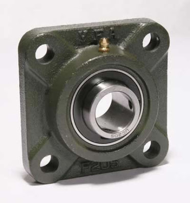

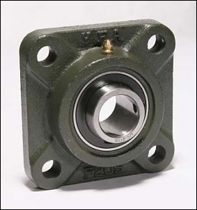

    Muito boa a ideia.
    Tenho desejo de instalar um tanque de D20 como vi o Rockinrio e Dudu em alguns tópicos. E pra isso preciso colocar um suporte desse pro step não ir pra caçamba.
    Mas no caso seria algo pequeno apenas para o step mesmo.
    Pensei em um mancal desses que encontramos pra vender pronto. Será que funciona?DIY - Suporte de Step + Caixa Termica (Concluido)-unnamed-72-.jpg
