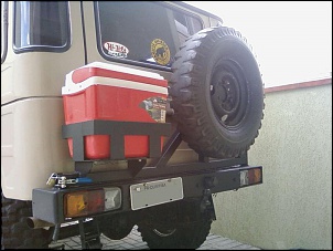

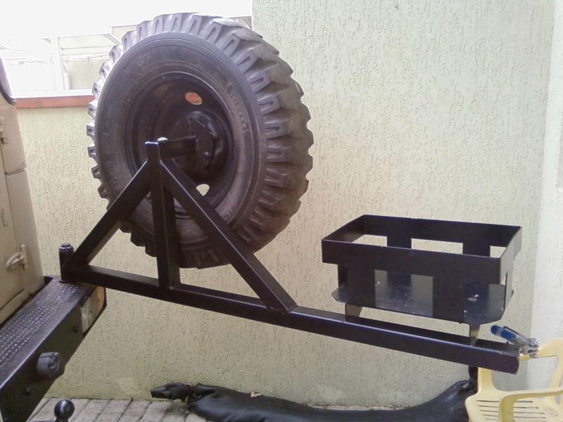

    DIY - Suporte de Step + Caixa Termica (Concluido)
    Depois de concluido o meu parachoque com suporte de guincho, resolvi passear pelos forum gringos a procura de ideias para um suporte de step, verifiquei que em sua grande maioria o pessoal utiliza um suporte de Step preso no parachoque. E aproveitam para fazer tbm um suporte para galão ou para caixa termica.
    Como o meu parachoque traseiro é reforçado e largo, optei por essa solução por não precisar furar a lata assim como ter um suporte exclusivo, assim como o meu parachoque.
    Tendo em vista que tenho uma bandeirante fechada optei por fazer algo ainda melhor, uma base perfurada, onde poderia colocar "qualquer" suporte, sendo assim maleável com as minhas necessidades. Similar ao comercializado pela man-a-fre.
    Fiz primeiramente um suporte de caixa termica que hoje para mim é mais util. Posteriormente farei um para galão de combustível.
    Tendo as ideias na mente e diversas fotos fiz o desenho em 3D studio e Corel Draw. E fui atras dos materiais e de pessoal para executar a tarefa.
    Conheci o Polaco, da CaraSuja OffRoad que topou o desafio. Ele fez um excelente trabalho de corte, solda e montagem. Gostei muito do trabalho dele.
    Ficou faltando apenas o suporte de Hi-Lift que irei providenciar ainda esse mes.
    O Proximo objetivo: Estribo, paralamas dianteiro e quebramato. Nessa ordem.

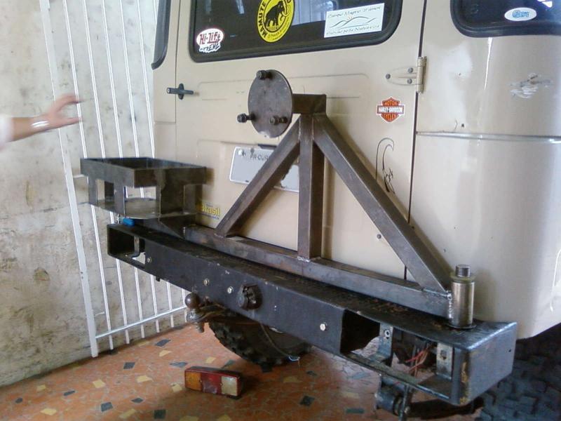

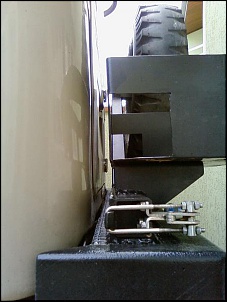

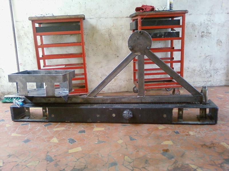

    mais algumas fotos:

    Opa,
    Obviamente que naum deixo ela direto ali. Apenas quando saio para fazer trilhas. A utilidade dela eh para que não precise ficar abrindo a porta cada vez que quiser pegar uma bebida no meio da trilha.
    A grande vantagem esta na modulariedade. Posso fazer uma caixa de ferramentas, porta objetos, etc. Soh fabricar a caixa e parafusar na base.
    Sobre a vibração, provavelmente ele irá saltar no meio da trilha, por isso que eu irei colocar ganchinhos para passar um tensionador ou uma cinta com catraca ou algo similar. Pensei em fazer uma cinta com velgro mas creio que com o tempo ela irá perder a eficiencia.

    Vc tem mais detalhes sobre como fazer o pino de sustentação(ponto do apoio) que faz o suporte abrir?
    Abrs
    Entaum,
    Depois de tanto pesquisar e analisar custos acabei optando por utilizar uma bucha de nylon, porem depois de pronto percebi que ficou um tanto quanto pesada para abrir. Com isso pretendo fazer uma "versao" 2.0 utilizando rolamentos.
