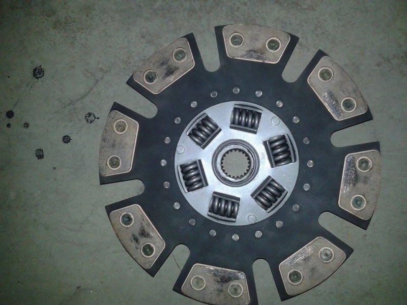

    1 Anexo(s)
    Postado originalmente por jipeirodesdepequeno Ver Post
    Amigos não tem segredo, eu arrisquei colocar com lona + plato reforçado mas perdi dinheiro, além de ter que baixar a caixa 2x fiquei com o disco sobrando. Pra 14b turbo forte é de cerâmica.
    Marcio, paguei uns 400 e pouco reais, demorou 1 semana para fabricarem...
    Se quiser da uma ligada pro cara e comentar que ele fez sob medida pra bandeirante do Daniel de Canoas ele deve se lembrar, foi no começo do ano
    []`s
    Putz! O trem é f@da.
    Pelo que entendi, o disco que eu tenho, vide foto, que foi comprado para a Band é o recomendável.
    O mecânico anterior que montou o plato da LUK com ele me disse que não houve compatibilização. Daí comprei o de lona.
    Anexo 495024
    De qualquer forma vou pedir ao novo mecanico que utilize este disco. As molas fazem a diferença, é isto:
    E seja o que Deus quiser!
    Abç

    Boa noite João,
    Já comentei aqui no Fórum, em muito mais informações sobre os motores Mercedes do que os 14b. É até óbvio e compreensível, pois tem muito mais Bands com motores Mercedes do que Bands 14b.
    Temos que implementar mais informações sobre os 14b.
