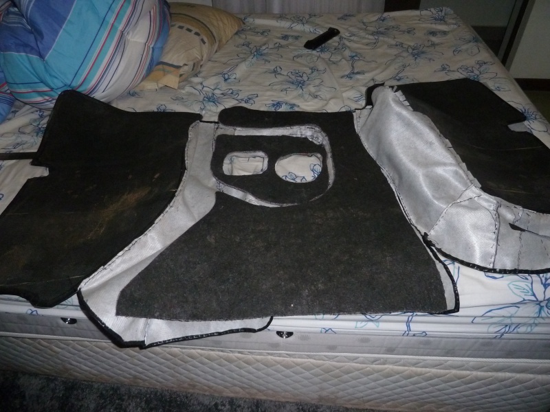

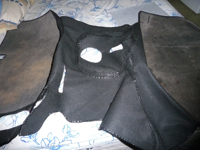

    as fotos ficaram ruinzinhas, ta muito mais bonito pessoalmente. srsrsr, so um forro de teto pro aquí cobram na faixa de R$300.. de material nao vai nem R$50,00, so no forro e no tapete ja paga a maquina, uma usada sai na faixa de R$300,00...
    Não entendo muito de máquina de costura, mas sei que deve ser uma máquina forte o suficiente com uma agulha mais resistente para fazer costuras desse tipo..
    Aliás ! Gostei do tapete tambem !!
