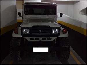

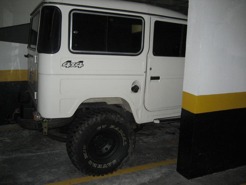

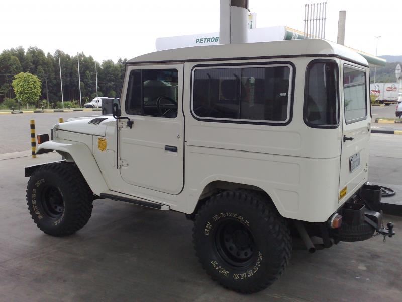

    Seguem umas fotos, as mais recentes foram com os pneus SAVERO 33", ficou jipão agora!
    Vou tirar umas fotos do interior e depois coloco aqui no forum.
    Tb já estou com freios dianteiros a disco e em breve novos upgrades.
    Abraço!

    Ps.: Considere uma checada nos feixes de mola traseiros ou um lift para nivelar e evitar q o pneu raspe na lataria.

    É nóis Guiga!
    Vou verificar esta questão das molas, ontem rodei uns 150 km com os pneus novos e não pegou nenhuma vez.
    E que venham as trilhas!
    Valeu, grande abraço!

    Mas seguindo a recomendação do Guiga, vou ter que fazer alguma coisa para que os pneus traseiros não peguem na lataria.... Ontem eu tava dando carona para uns amigos e ao passar em uma valeta deu a primeira raspada.

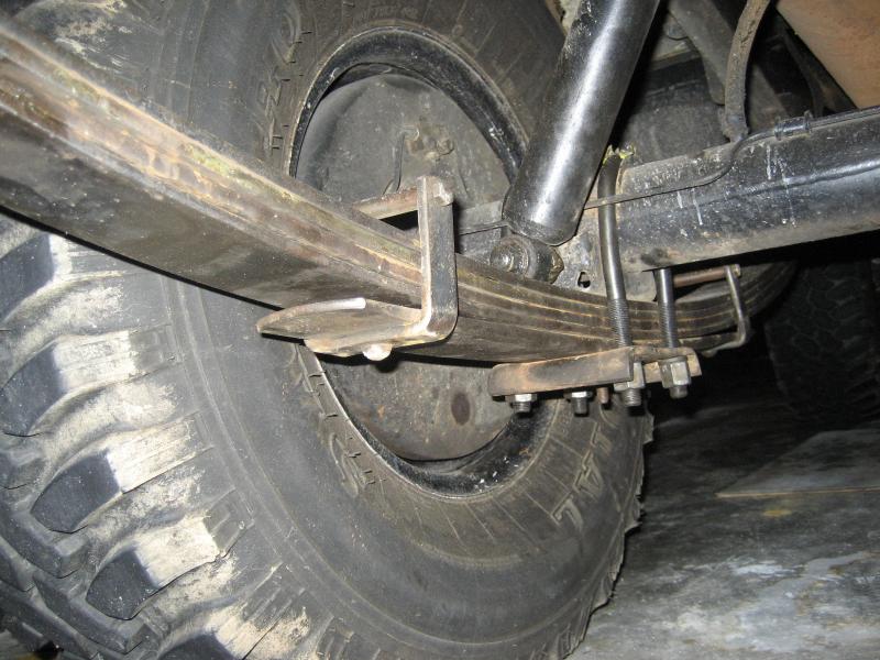

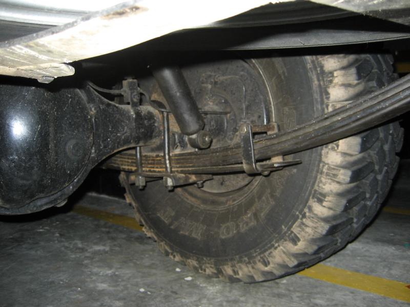

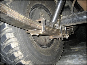

    Problema resolvido!
    Coloquei mais uma lâmina em cada feixe de mola traseiro e dei uma arqueada nas molas, deve resolver o problema. Também coloquei jumelos novos na traseira.
    Achei que o carro iria ficar muito duro mas nada disso, ficou mais confortável.
    Abç's!

    Fala Leandro!
    Ficou bacana o trabalho! Conta mais...
    A lamina adicionada foi a ultima certo, teve q aumentar os grampos das molas? Ela já baixou um pouco em relação a 1a. foto do post acima(pois é normal baixar um pouco após o arqueamento)?
    E a ultima: Onde vc fez o serviço?
