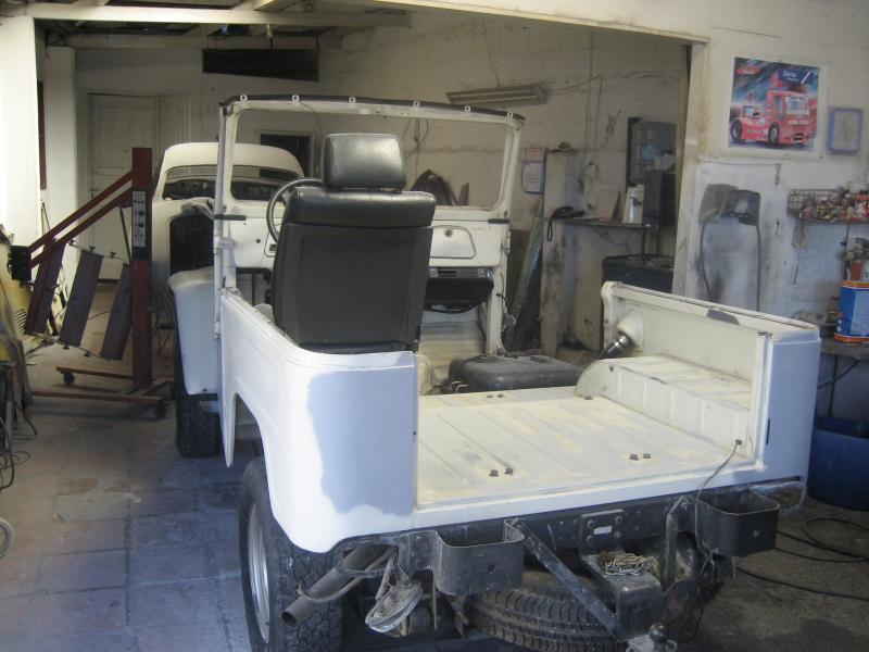

    Sabadão fui na oficina pra ver a viatura, já está toda desmontada, com os buracos das lanternas traseiras fechados e quase pronta pra pintura.
    Seguem as fotos.
    Abraço a todos!
