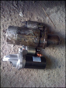

    amigos acabei com o problema de não pegar troquei o motor de partida do mercedes novo aquele pequeno e coloquei um bateria maxpower de 135ah com ciclo de partida 1200ah de competição foi sacanagem nem faz força uma beleza o motor vira pegalogo eu troquei omotor de partida porque o meu estava bichado preferir pegar um novo paguei 550,00 no motor de partida na casa do alternador em sampa mas se estiver bom o de voçes com uma bateria assim acho que resolve o problema a bateria comprei pelo mercadolivre foi 365,00 mais 40,00 de frete mais ficou demais eu recomendo.
    o motor de partida pra trocar so alegria maior moleza de trocar sobra espaço
    omeu motor e om 364

    TOY VAGALUME

    Citação Postado originalmente por Fausto Gomes Ver Post
    omeu motor e om 364
    Olá, Fausto!
    Muito bom o seu relato, estou de olho em um motor de partida como este ha tempos. Vc poderia postar aqui o contato da loja Casa do Alternador, pois este valor informado foi o melhor que vi até agora.
    Abraço!
