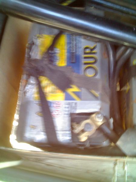

    Na minha band uso uma Heliar 100AH. Funciona bem, mas no frio preciso da ajuda de uma outra Moura 60AH.
    Instalei a Moura no porta-mala, e deixo ela sempre desligada, só uso para a primeira partida quando está frio. De tempos em tempos (1 vez ao mês; ou antes de viajar) dou uma carga nela com um carregador que comprei da Politech (R$ 110,00).
    Para instalar a Heliar 100AH no lugar da antiga 140AH, apenas deixei de utilizar a parte superior do suporte antigo e fixei a nova com cabo de aço (fino) e esticadores. Na minha opinião, esta solução foi muito simples, barata e eficiente. Está lá há mais de 2 anos e muito firme por sinal!
    Abs!

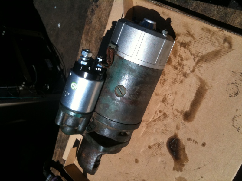

    Que coisa mais linda depois de tanta investigação, hoje cheguei olhei pr a cara da jabi e falei vamos ver se ela pega um frio lascado mais ou menos 6:00 dei na partido e foi de primeira só alegria, era o suporte das escovas o cabra fez uma geralzinha no motor de arrangue e agora com a velha bateria de 100A ela pegou de boa

    Ha algumas semanas atras o meu motor de partida "começou a chatear" enfim, eu mesmo (por gostar de fazer e a economia ridícula que se faz) retirei o "pesado" e desmontei para descobrir qual era o babado...
    Enfim, foram dois dias de trabalho (aqui no DF e trabalhoso descobrir aonde achar as peças e a galera "mete a peixeira rapaiz"!) mas valeu a pena...
    As peças novas na esquerda de cima para baixo:
    1- Solenoide (automatico): $ 80
    2- Suporte e escovas: $ 20
    3- Mancal traseiro: $ 25
    _____________________________
    Total--------------------: $ 125 Mangos
    O prazer de fazer por si próprio: "priceless" kkkkkk! (e ate agora o sujeito sempre: "bateu-pegou" sem problemas!)

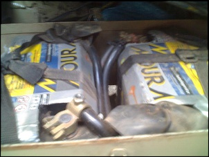

    Por outro lado, eu sempre quis instalar a bateria no compartimento do motor... Alguém ja fez esta adaptação ?
    Agora, a ideia do colega Fe_Jipeiro foi simplesmente espetacular! e com esta nova luz vou estudar a possibilidade de instalar duas baterias em paralelo no compartimento do motor no lado direito logo atras do filtro de ar... Alguma outra ideia?
