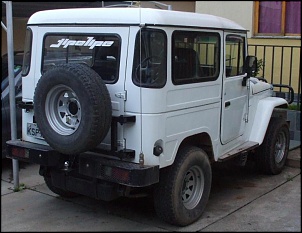

    A minha placa está no suporte, apesar de não ter mais galão, pois ele apodreceu.
    Até o momento o detran não enxeu o saco, já tá 8 anos assim, a vistoria vai ser ainda esse mês e não sei o q vão aprontar.
    Espero que eles nem olhem!
    Boa sorte pra nós!

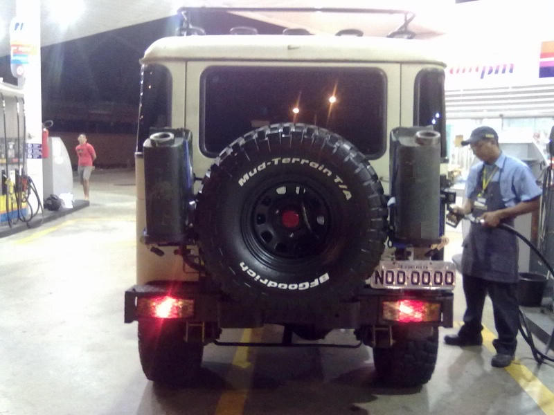

    Artur, Mantenha a placa original com selo onde ela está, e mande fazer uma placa como se fosse para a dianteira, prenda onde você quiser no suporte, ou parachoque traseiro (claro, tem que ficar visível) e ponha uma luz iluminando a placa que pode ser comprada em lojas de acessórios para automóveis (no Rio na rua Escobar em S. Cristóvão). É só isso. Sem a luz o DETRAN encrenca, com a luz não tem problema. No meu carro coloquei a placa no parachoque, e na vistoria disseram que estava OK.
