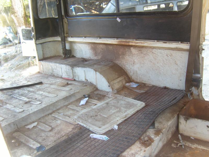

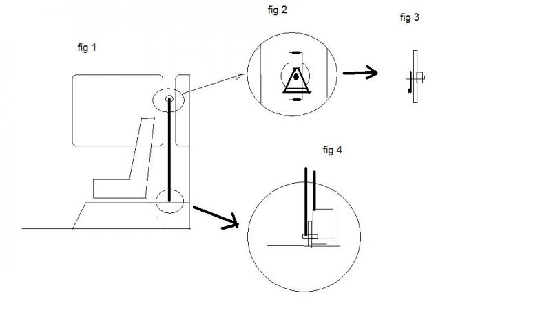

    Preparei um croquí sem escala pra ilustrar, desenterrei tmbm um foto da minha antiga lataria, espero que possa te ajudar.
    TInha na minha viatura (quando ainda era de lata) um par de cintos para o banco traseiro, intalei da seguinte maneira (acompanhe pelo anexo)
    Para cada cinto...
    Descubra por baixo do forro, uns furos na coluna entre o vidro curvo e a janela traseira ,fig1.
    Prepare uma barra de aço comum de 2" de largura 3/16" de espessura e 4" de comprimento, faça um furo de 1/2" e solde uma porca m12x1,5 sobre o furo (fig 3) . Solde a barra na coluna da viatura exatamente sobre o furo, nao esqueça de colocar a porca pro lado de dentro. Ali vc prenderá a argola superior do cinto.
    Utilize um outro pedaço da mesma barra, dobrada em forma de "L" com um furo de 1/2" na ponta (fig 4), esta vc soldará sobre a caixa do paralama, na mesma direção da barra soldada na coluna, deixe espaço suficiente ente ela e a parede interna, vc prenderá nesta barra com um só parafuso, por fora a ponta cinto e por dentro o enrolador (fig 4) (foto 1). O engate que receberá o cinto, vc prenderá no assoalho da viatura. Qualquer duvida...

    Arnoldo,
    Valeu pela dica, vamos ver se o Junior explica melhor como ele fez sem soldar... pessoalmente prefiro parafusos a soldas. Mas valeu mesmo, inclusive pelo desenho e pela informação do furo escondido no forro.
