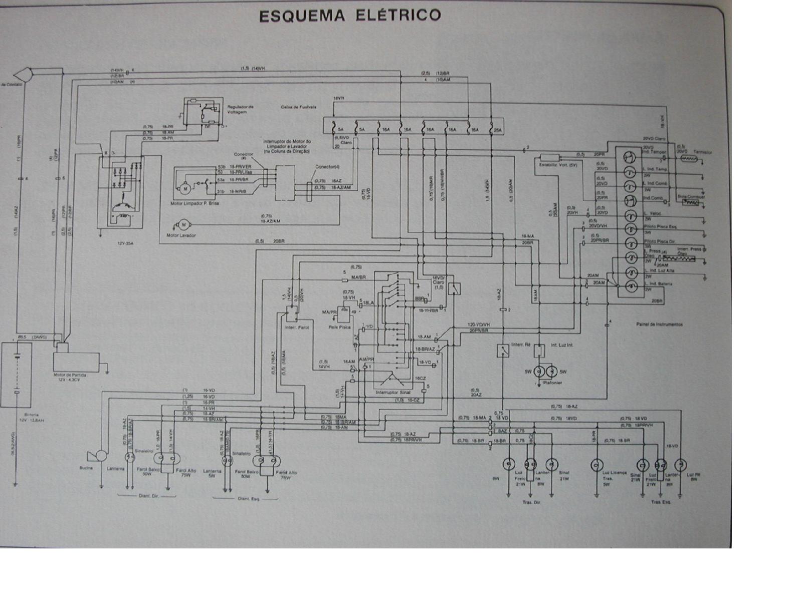

    Alguém teria um diagrama de caixa de fusíveis para 1992 Bandeirante?
  • #65
    Usuário Avatar de storrence
    26/12/2005
    60
    32
    Na verdade o que eu preciso é de algo como isso, mas para 1992. Isto parece pre 1992 porque está faltando medidor de tensão e medidor de pressão de óleo. Mesmo que esse funcione para as minhas necessidades, é baixa resolução, é difícil de ler.
    http://www.4x4brasil.com.br/forum/at...rico2b_477.jpg
  • #66
    26/12/2005
    60
    32
    Alguém pode me dizer quais luzes exteriores devem acender quando o interruptor de luz está na primeira posição? É um 1992. Usando o esquema acima, foi útil, mas ainda tenho um problema no interruptor de luz ea minha parece estar ligados de forma diferente. Na primeira posição Recebo luzes no painel e luzes traseiras, mas nada sobre a frente. Qual as luzes da frente devem acender em primeira posição? Alguém tem o esquema de ligações para o interruptor de luz? Este esquema acima eu acho que não é para 1992 modelo.

    Olá Storrence,
    Na primeira posição, iluminação do painel (instrumentos), luzes traseiras e lanternas dianteiras, que se apagam quando liga o segundo estágio, acendendo o farol.

    Storrence,
    A Band de farol quadrado tem a lampada da lanterna dentro bloco do farol.
    Alguns trocam o farol por um modelo sem lanterna dentro (de outros carros que usam a mesma medida), por causa da entrada de água no bloco. Daí tem que trocar as lanternas do paralama pelo modelo de 2 lampadas.
    Recomendo o farol original Rossi Federal Mogul.

    Obrigado rockinrio! Eu preciso de um bom mecânico. Eu ja gastei uma fortuna em muitos reparos e agora estou tentando consertar alguns problemas com o elétrico. Primeiro eu substitui o painel de fusíveis que usa fusíveis mais modernos e então eu comecei a ligar os fios para ver o que virou sobre o que. Fiquei com quatro fios que foram ligados a fusíveis, mas parecem não servir para nada. Um deles foi para uma parte dos chicotes que eu acho que iria alimentar o relógio opcional. Eu tenho algumas coisas desconexas, como que talvez por isso estes são o cabo de alimentação de cada um. Você sabe onde eu posso encontrar uma fiação esquemática 1992?

    Obrigado Hercilio, vou manter o original por enquanto. Eu só preciso encontrar o curto-circuito em na fiação. Por agora vou deixar desligado do interruptor de luz.

    Eu resolvi o problema com a curto as luzes dianteiras. Uma dessas pequenas lâmpadas teve a polaridade invertida para 12+ foi curto-circuito à terra.
    Meu único problema agora é a pressão do calibre óleo vai máx. Olhei em volta do motor para o sensor de pressão, mas não consegui encontrá-lo. Eu encontrei o medidor de temperatura e está funcionando. Onde é o medidor de pressão do óleo?
