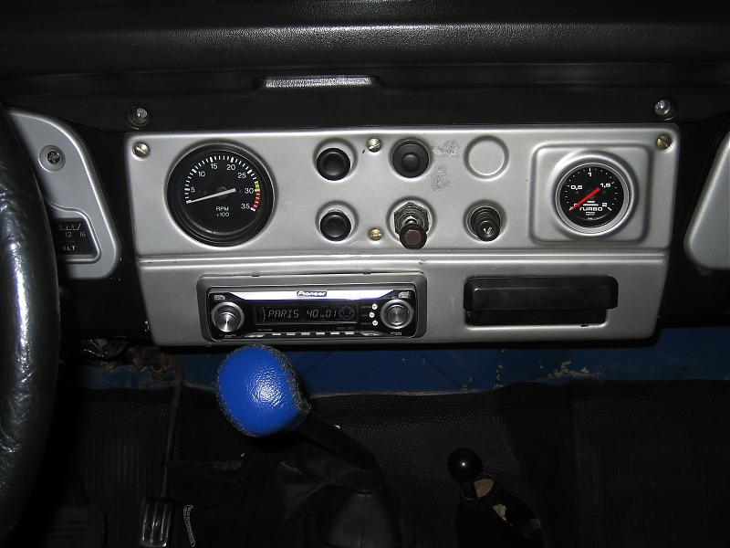

    não conheço a marca citada, mas neste caso prefiro ser mais "simplista" e optaria por um equipamento basico e confiavel que cumpra seu papel: medir e informar o RPM.
    Prefira os VDO ou Cronomac, pois tem reputação reconhecida.
    Abaixo uma foto do meu painel, basico e funcional.
    Abr
    Miniaturas de Anexos Miniaturas de Anexos Taacometro para Band-toyota-027.jpg
