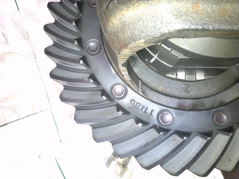

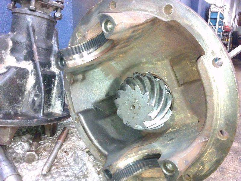

    Não quis arriscar. Estou colocando a relação 11x35 da Coniflex. Deixei tudo por conta do "Nenem", mecânico muito conceituado e competente aqui em Natal e com uma oficina muito bem montada. Tudo relacionado a veículo 4X4 é com ele e sua equipe.
    Por recomendação do Sílvio da Coniflex, ele teve que dar um passe na borda externa/face das caixas de satélite, para as coroas sentarem com perfeição. Tudo é feito lá, inclusive todos os serviços de tornearia necessários.
    Anexo 450071 Anexo 450072 Anexo 450073
    Depois de tudo pronto, comentarei como ficou.
