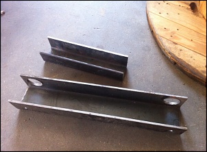

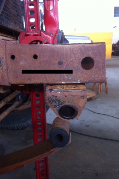

    Alguém mais tem a band assim ou já fez essa mudança?
    Comecei a empreitada esses dias.
    Miniaturas de Anexos Miniaturas de Anexos Jumelos Reverse(dianteiro atras da roda)-image.jpg   Jumelos Reverse(dianteiro atras da roda)-image.jpg   Jumelos Reverse(dianteiro atras da roda)-image.jpg   Jumelos Reverse(dianteiro atras da roda)-image.jpg   Jumelos Reverse(dianteiro atras da roda)-image.jpg
