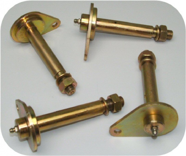

    Boa tarde Elmer,
    Por gentileza, poderia me informar qual a vantagem de usar esse "pino com trava" no suporte fixo? e de q carro são? fj40, land cruiser?

    São originais da Band a partir de 1994. O suporte fixo tem um furo maior pra permitir o ajuste correto das buchas e também facilita na hora da desmontagem.
    Valeu Elmer,
    Eu andei procurando na net esses suportes, jumelos e o pino trava e não encontro.
    Vi q vc fabricou os seus. É muito difícil encontra esses suportes e periféricos ai na sua cidade?

    Fabriquei tudo. Só encontrei aqui os pinos (sem espaçador e trava).
