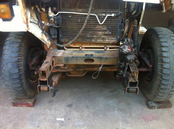

    elmer como vc faz esses furos ? com serra copo?
    Serra copo e uma furadeira pra serviço pesado.
    O chassi é duro e tem parede grossa mas a serra copo fez o seu trabalho numa boa.

    Finalizei a inversão dos jumelos mas estava sem tempo pra mandar as fotos:
    http://www.4x4brasil.com.br/forum/ga...edium/0882.JPG
    http://www.4x4brasil.com.br/forum/ga...edium/0892.JPG
    Agora estou trabalhando no SPOA e revisão dos eixos:
    http://www.4x4brasil.com.br/forum/to...ml#post2117659
