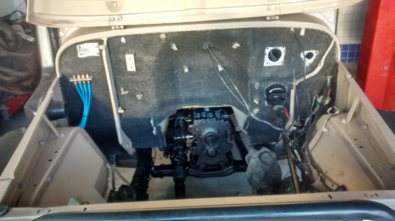

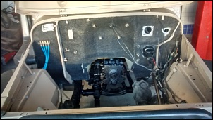

    Minha contribuição. Recentemente fiz o isolamento térmico e acústico e a pintura de todo o cofre do motor.
    Isolamento Acustico-image.jpgAntes
    Isolamento Acustico-image.jpgMotor já pintado
    Isolamento Acustico-image.jpgIsolamento térmico e acustico com manta de alumínio e manta de cobertura. Ficou outro veículo.
    Isolamento Acustico-image.jpgO Depois. Motor montado e excelente o resultado. Abc
    Band longa 1982, curtas 91 e 2001.
