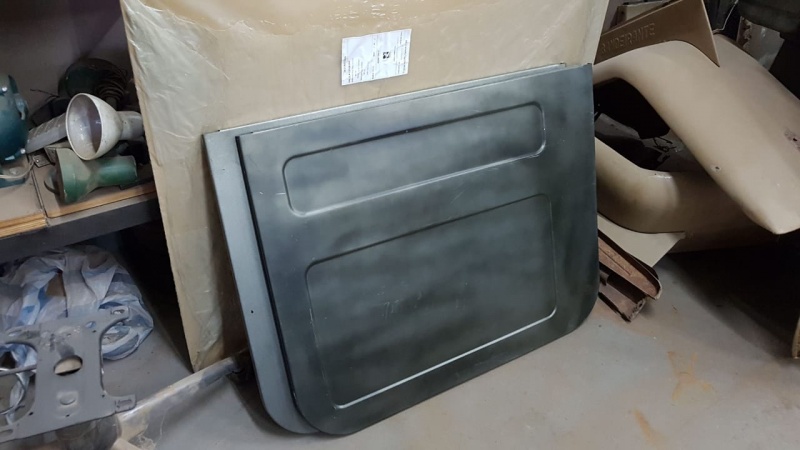

    Caixas de ar que pedi no ML
    Anexo 573076

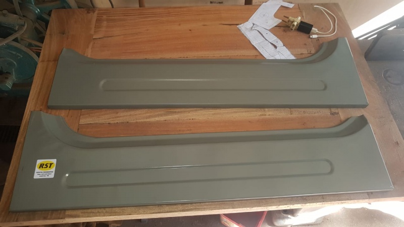

    Folha da porta, marca Cinfel
    Anexo 573077

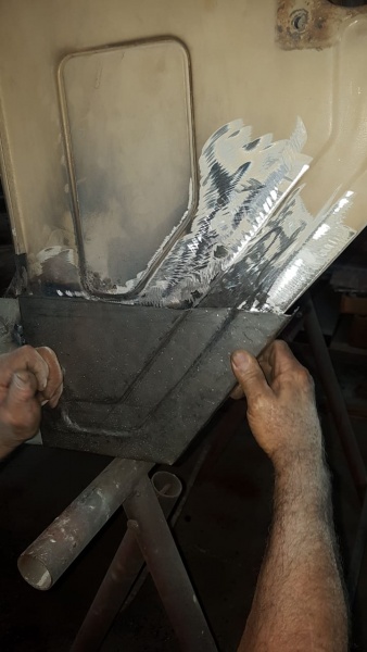

    Lateral com as partes podres removidas, pedi pra remover o bocal do tanque também
    Anexo 573078

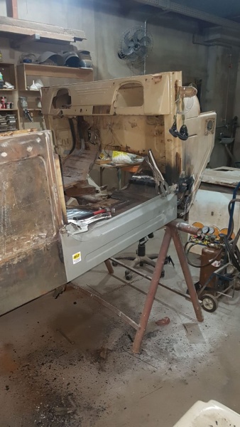

    Aqui ele já tinha feito as peças podres e colocado no lugar, fez também o trabalho de encolher a chapa lateral que tava toda mole
    Anexo 573079
    Chapa externa da caixa de ar no lugar
    Anexo 573080
    Hoje já fabricou mais uma peça da lateral, tudo no martelinho e na paciência, baita artista
    Anexo 573081

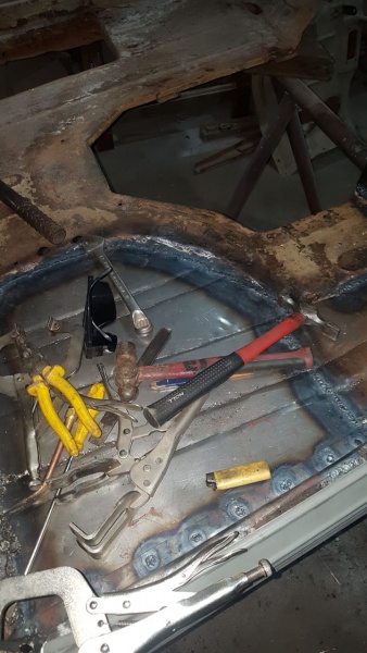

    Já começou o trabalho no assoalho também
    Anexo 573082
