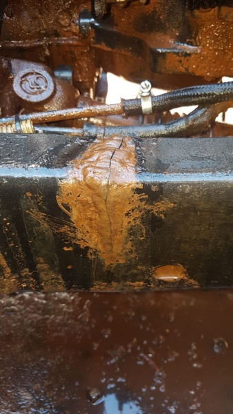

    Achei uma trinca no chassis, que já havia sido remendada bem porcamente
    Anexo 571963Anexo 571964
    Não tenho foto aqui, mas já reparei essa parte. Removi toda essa solda lixo que fizeram por cima, chanfrei e fiz a solda da forma correta com eletrodo 7018.

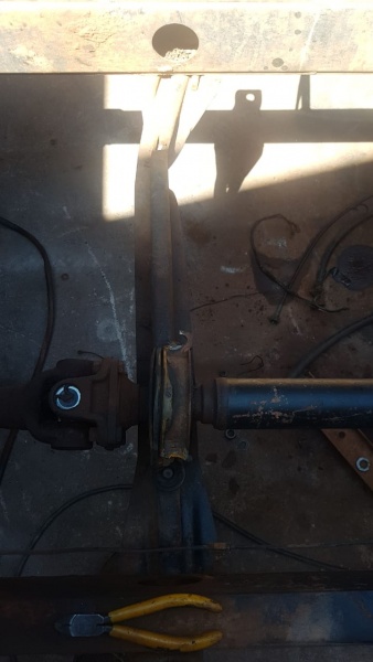

    Tem mais partes avariadas no chassis, a travessa que passa por cima do cardã já teve as pontas soldadas, muita mal também, e o chassi nesses pontos está bem ruim, com podres e buracos.
    Vou fazer uma nova travessa e substituir as áreas avariadas do chassis.
    A travessa onde é preso o mancal do cardã também levou uma bela porrada em algum momento da vida, não sei se vai dar pra ver bem na foto pois tava sol na hora.
    Essa também vou fabricar uma nova por aqui e já trocar esse mancal que ta podre.
    Anexo 571965

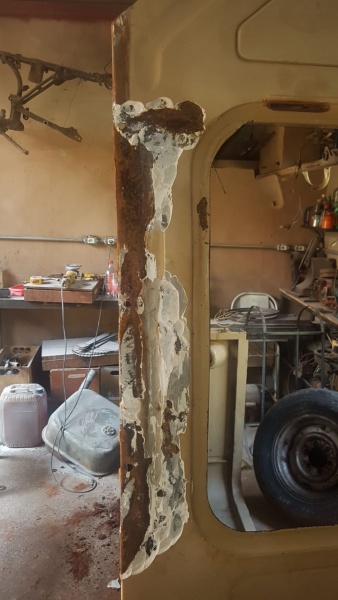

    Lataria quanto mais eu mexo mais desespero me dá, é tanta massa e serviço porco que é difícil acreditar
    As caixas de ar vão pro lixo, irrecuperáveis, soldaram um pedaço de chapa de qualquer jeito e mandaram massa pra cima, mas MUITA massa mesmo

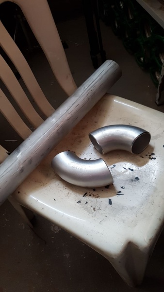

    Pra descontrair um pouco comecei a fabricação do coletor do escape, consegui uma turbina pra por nela então já vou aproveitar pra desenrolar essa parte antes de enlouquecer com esses perrengues do chassis e lataria.
    Aqui o material, tubo e curvas schedule de inox, parede 4mm
    Anexo 571967

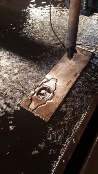

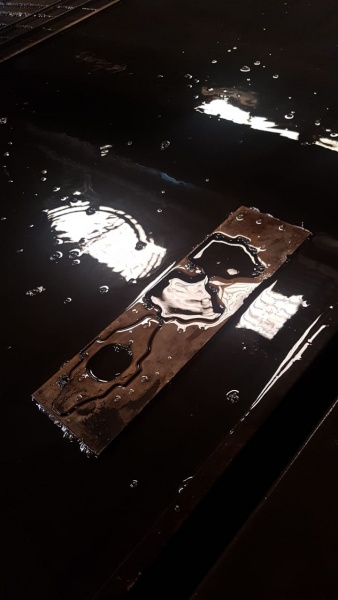

    Comprei uma junta nova e mandei cortar flanges no plasma CNC numa chapa de inox 3/8
    Anexo 571969
    Anexo 571968

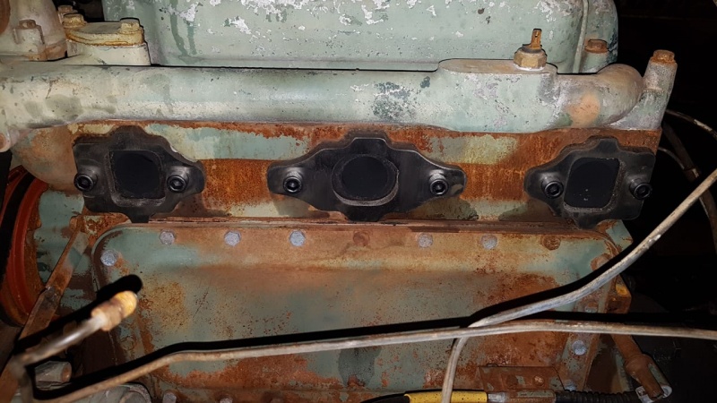

    Uma parte chata foi trabalhar a ponta que vai soldada na flange, pois a saída é quadrada e o tubo é redondo.
    Nada que uns minutos na prensa não resolvam, com bastante paciência e cuidado.
    Depois a canseira pra cortar a boca de lobo no tubo e acertar a medida de altura pra alinhar os 3
    Anexo 571970
    Aqui as flanges no lugar
    Anexo 571971

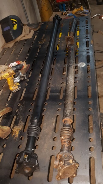

    Atualização rápida no projeto, optei por substituir os dois cardãs traseiros por um único.
    Li comentários bons e ruins a respeito, conversei com profissionais do ramo e pensei bastante levando em conta o uso que pretendo fazer da minha band, cheguei a conclusão que é uma boa alternativa.
    Saiu mais barato do que refazer o original
    Anexo 572401
