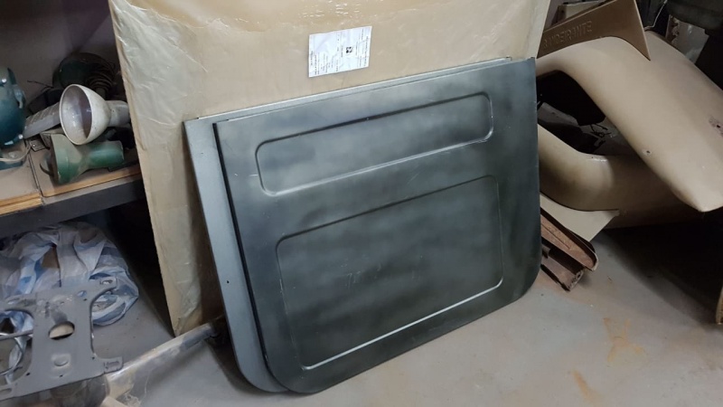

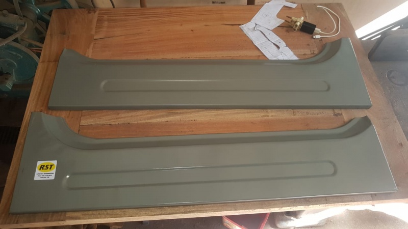

    Caixas de ar que pedi no ML
    Reforma Bandeirante Pickup Cabine Dupla 84-whatsapp-image-2020-05-25-11.02.12.jpg

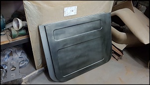

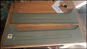

    Folha da porta, marca Cinfel
    Reforma Bandeirante Pickup Cabine Dupla 84-whatsapp-image-2020-05-26-16.15.42.jpg

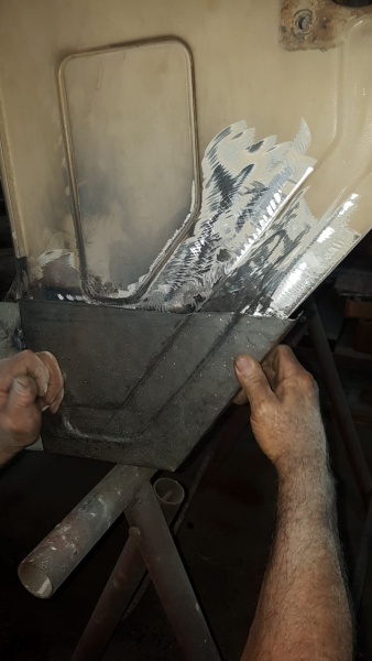

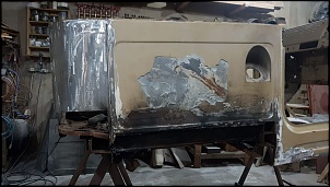

    Lateral com as partes podres removidas, pedi pra remover o bocal do tanque também
    Reforma Bandeirante Pickup Cabine Dupla 84-whatsapp-image-2020-06-08-18.19.31.jpg

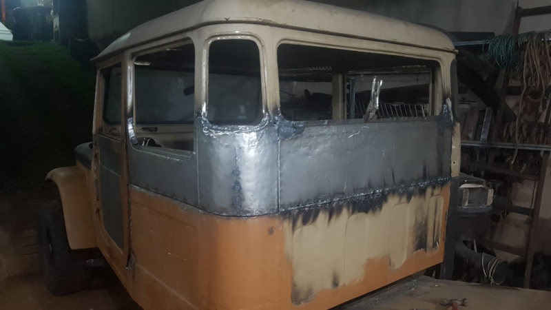

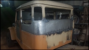

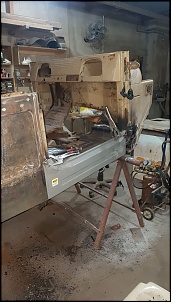

    Aqui ele já tinha feito as peças podres e colocado no lugar, fez também o trabalho de encolher a chapa lateral que tava toda mole
    Reforma Bandeirante Pickup Cabine Dupla 84-whatsapp-image-2020-06-12-17.42.53-2-.jpg

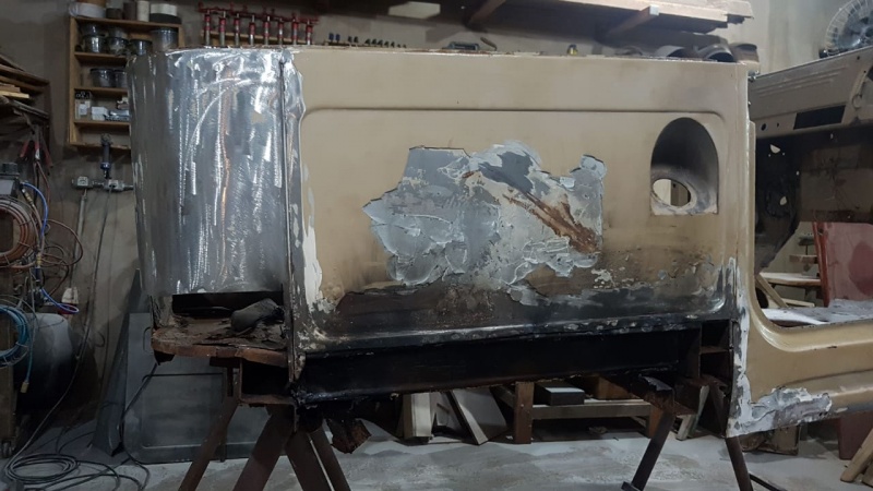

    Chapa externa da caixa de ar no lugar
    Reforma Bandeirante Pickup Cabine Dupla 84-whatsapp-image-2020-06-15-20.12.25.jpg

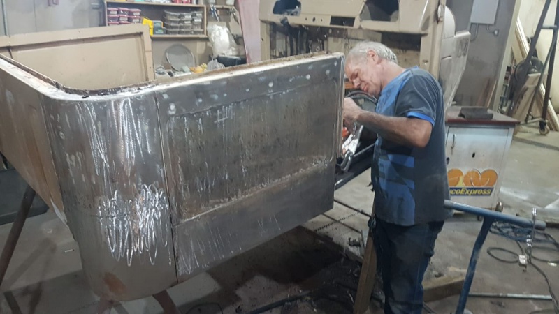

    Hoje já fabricou mais uma peça da lateral, tudo no martelinho e na paciência, baita artista
    Reforma Bandeirante Pickup Cabine Dupla 84-whatsapp-image-2020-06-16-09.16.40.jpg

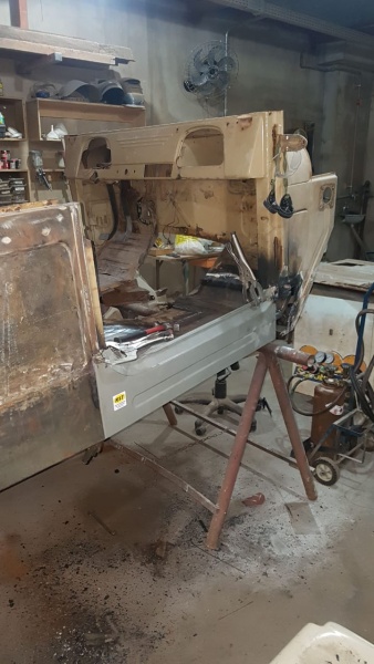

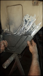

    Já começou o trabalho no assoalho também
    Reforma Bandeirante Pickup Cabine Dupla 84-whatsapp-image-2020-06-15-20.12.35.jpg
    É bonito de ver esse tipo de profissional trabalhando, estão cada vez mais raros... To aprendendo muito com ele aqui.

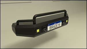

    Seguimos na reforma aqui... o serviço não parou, eu que na correria não tenho conseguido postar o progresso aqui.
    A fabricação na lataria ta indo mais longo que esperávamos, quanto mais mexe mais podre aparece
    Já adiantei o projeto do parachoque, acho que ficou bem legal
    Fiz uma adaptação nas dobradiças do capô, simples e eficiente, comprei dois gonzos para portão, R$3,50 cada jogo, cortei os pinos originais fora e soldei os gonzos maciços no lugar.

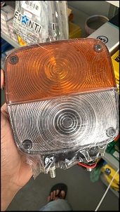

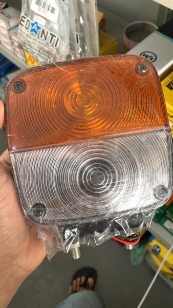

    Comprei também um par de piscas na Auto Elétrica F17, pessoal bacana, ele também faz o chicote pra band, vou comprar em breve.

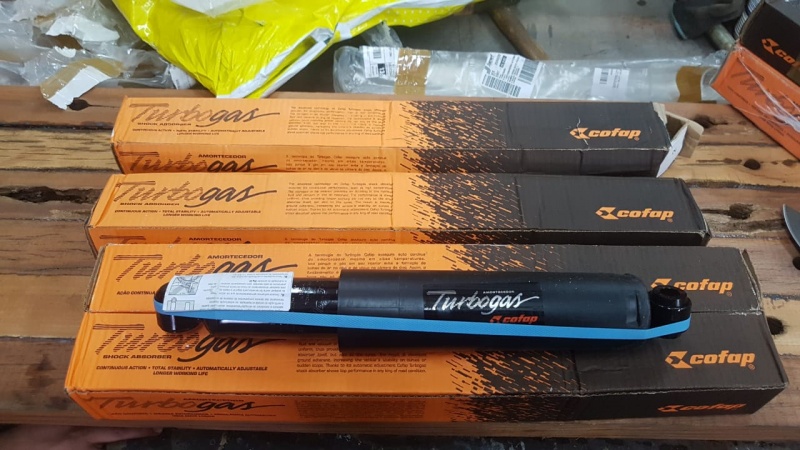

    Hoje encomendei os amortecedores da ranger pra por nela, já estou com buchas, terminais e feixes de mola novos em mãos também.
    Miniaturas de Anexos Miniaturas de Anexos Reforma Bandeirante Pickup Cabine Dupla 84-whatsapp-image-2020-08-25-19.27.57.jpg   Reforma Bandeirante Pickup Cabine Dupla 84-whatsapp-image-2020-08-24-15.26.34.jpg   Reforma Bandeirante Pickup Cabine Dupla 84-whatsapp-image-2020-08-18-08.33.36-1-.jpg   Reforma Bandeirante Pickup Cabine Dupla 84-whatsapp-image-2020-08-18-08.33.36.jpg   Reforma Bandeirante Pickup Cabine Dupla 84-whatsapp-image-2020-08-16-16.46.42.jpg   Reforma Bandeirante Pickup Cabine Dupla 84-whatsapp-image-2020-08-15-11.56.06.jpg

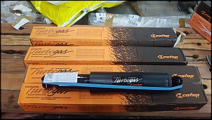

    Chegaram os amortecedores, traseiros da Ranger 97
    Miniaturas de Anexos Miniaturas de Anexos Reforma Bandeirante Pickup Cabine Dupla 84-whatsapp-image-2020-09-03-13.04.57.jpg

    Fala, Grande Louis!
    Só pra reativar minha memória que anda fraquejando um pouco, como é a instalação dos amortecedores aí? Instala nos suportes originais e ganha curso? Tem Lift? Reposicionou os suportes? É SPOAda? Dá mais uma luz aí, por favor.

    Citação Postado originalmente por Grand Vinicius Ver Post
    Fala, Grande Louis!
    Vou instalar jumelos mais longos, 13cm, ai esses da Ranger compensam a diferença de altura
