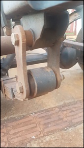

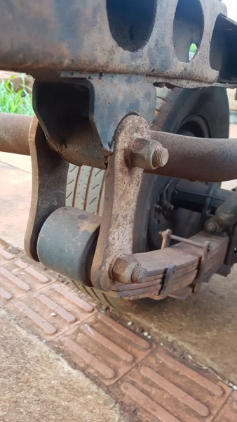

    Mais alguns problemas com a band, dessa vez precisar trocar os cilindros da embreagem, baixando nível direto e me deixando sem embreagem na rua o tempo todo.
    Agora ta 10.
    Fui num moleiro pra levantar o custo pra trocar as buchas todas e arquear as molas.
    R$120,00 pra arquear cada feixe de molas, acho que vou fazer só na frente, pois estão praticamente retas.
    Acabei vendo também que o suporte da mola traseira está destruído, por descuido do antigo dono ela ficou com o jumelo roçando até moer o suporte, já estou fabricando suportes novos e vou levar pra trocar junto do serviço nas molas.

    Realmente o antigo dono destruiu os suportes de molas, acho que nunca olhou embaixo da band hehe.

    Nem me fale Sérgio, dá dó de ver.
