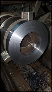

    Hoje comprei dois bolachões de 32mm de espessura pra fazer os afastadores para as rodas traseiras... tomara que seja suficiente...

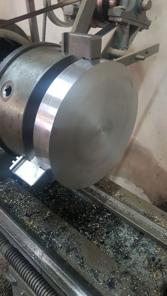

    Avanço na fabricação dos alargadores
    Ta sendo trabalhoso pois meu torno é velhão e tenho que fazer passadas leves.
    A chapa usada aí tem 32mm de espessura, creio que será mais que o suficiente
    Reforma Bandeirante Pickup Cabine Dupla 84-whatsapp-image-2019-12-12-21.55.42.jpgReforma Bandeirante Pickup Cabine Dupla 84-whatsapp-image-2019-12-13-13.01.31.jpgReforma Bandeirante Pickup Cabine Dupla 84-whatsapp-image-2019-12-13-14.09.13.jpgReforma Bandeirante Pickup Cabine Dupla 84-whatsapp-image-2019-12-14-21.22.42.jpgReforma Bandeirante Pickup Cabine Dupla 84-whatsapp-image-2019-12-16-16.26.47.jpg

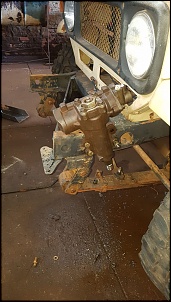

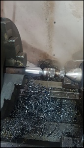

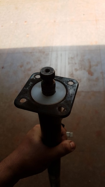

    Direção hidráulica acho que finaliza hoje a instalação.
    Algumas coisas não ficaram muito do meu agrado, mas são detalhes que eu posso resolver por aqui posteriormente.
    Fiz uma adaptação de uma ponta estriada na barra de direção, e uma bucha pra parte de baixo, pois não tinha nada.
    Usinei esse cônico no torno e soldei com eletrodo 7018 pra mais confiabilidade.
    O cardã que vai ligar a barra à caixa de direção é de um caminhão VW.
    Reforma Bandeirante Pickup Cabine Dupla 84-whatsapp-image-2019-12-14-11.09.27.jpg
    Aqui a bucha da barra de direção
    Reforma Bandeirante Pickup Cabine Dupla 84-whatsapp-image-2019-12-14-14.04.35.jpgReforma Bandeirante Pickup Cabine Dupla 84-whatsapp-image-2019-12-14-14.24.05.jpg

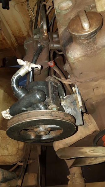

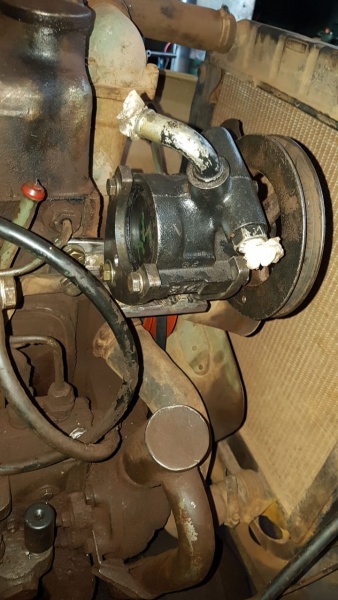

    Bomba da DH
    Reforma Bandeirante Pickup Cabine Dupla 84-whatsapp-image-2019-12-14-14.13.36.jpgReforma Bandeirante Pickup Cabine Dupla 84-whatsapp-image-2019-12-14-14.13.28.jpg
    Caixa de direção da L200 instalada do lado de fora
    Reforma Bandeirante Pickup Cabine Dupla 84-whatsapp-image-2019-12-14-14.11.31.jpgReforma Bandeirante Pickup Cabine Dupla 84-whatsapp-image-2019-12-14-14.11.55.jpg
    Nessa última foto da pra ver uma travessa que o cara soldou entre as pontas do chassis, disse que é pra garantir que não haja nenhuma torção ali, pois já tiveram problemas com isso antes.
