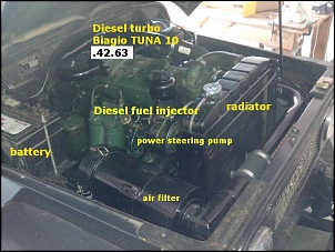

    Meu motor é OM 314 e tem 200.000 Km. Está com boa saúde e há um ano instalei uma turbina Biaggio .42.63, pois tinha dificuldade em ultrapassar veículos lentos nas subidas, com pista única. Fui aconselhado a não colocar intercooler, pois a turbina já daria um bom ganho ao motor. Não me arrependo, pois só baixo a bota (com moderação) para fazer ultrapassagens com mais segurança. Só com o turbo o Jipe ficou um rojão e fui correndo instalar um conta-giros e um manômetro do turbo para não me empolgar e cometer excessos. O turbo valeu a pena!
    Intercooler na band ...-turbo-03.jpg Intercooler na band ...-diesel-fuel-injector-01.jpg
