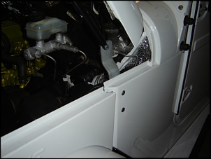

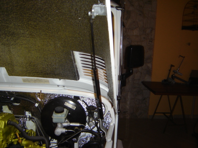

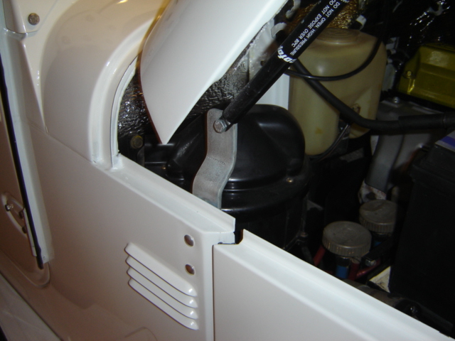

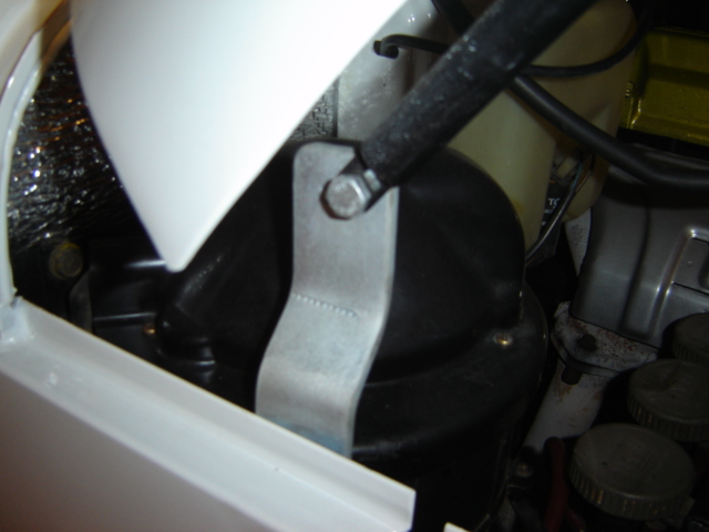

    Fotos do amortecedor de capô.

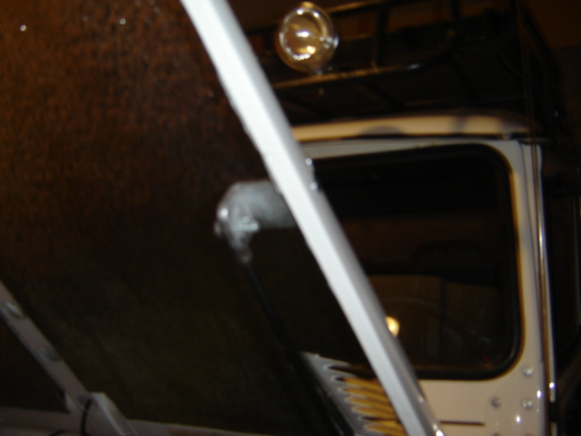

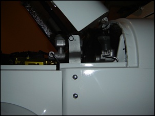

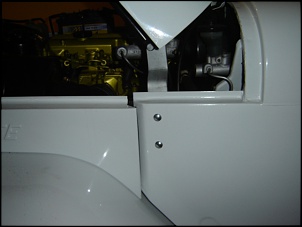

  • #374

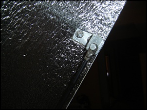

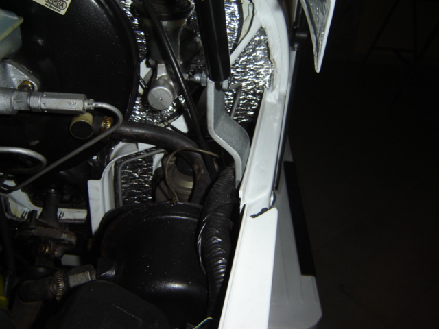

    outras fotos.
    Miniaturas de Anexos Miniaturas de Anexos Fotos de Bands-band-38.jpg   Fotos de Bands-band-39.jpg   Fotos de Bands-band-40.jpg   Fotos de Bands-band-41.jpg   Fotos de Bands-band-42.jpg
  • #375
    Citação Postado originalmente por Bernardo Hoelz Ver Post
    Osmair, boa tarde.
    Desculpa a demora ao responder!
    Obrigado pelo elogio, irei providenciar fotos mais detalhadas esta tarde. Eu não uso trava interna mas estou pensando em colocar, uso esse sistema a mais de dois anos só presos na "orelha" do capô e seguram perfeitamente, mesmo andando a 100 - 110 km/h.
    Um abraço.
    parabens pelo servico, ja vou fazer na minha , vc tem a referencia dos amortecedores?
    Amarok CS S 17/17
    Ranger CS XL 4x4 3,0 08
    sw4 manual 2006 (sucatona)
  • #376
    Os amortecedores são da belina 2. A referência é 16003 Cofap.

    Bernardo,
    Linda sua Band e ótimo serviço nos amortecedores.
    Se aceita uma dica: não use manta aluminizada (anti-calor) no capô (o correto é usar apenas a manta anti-ruído), pois a mesma bloqueia a saída do calor, mantendo-o no habitáculo do motor...
    Esse tipo de manta deve ser usada somente na parede corta-fogo, para impedir que o calor entre na cabine...
    Abração

    Bernardo, vc poderia passar as medidas das chapas que vc colocou para fazer o suporte dos amortecedores?
    E tem como fazer uma tranca interna para o capo?
