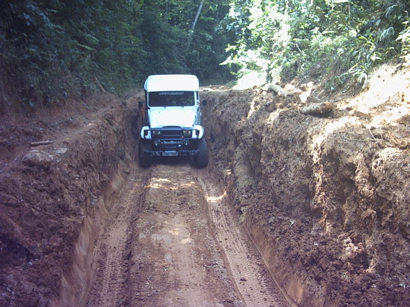

    Olá amigos, segue fotos da Band em nossa primeira viagem com ela...

    Citação Postado originalmente por Kenny Ver Post
    qual o tamanho dos pneus de sua band?

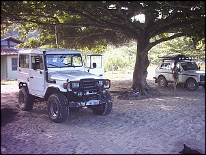

    Estou fazendo um up grade na minha Band, segue foto da primeira etapa.
    Sds, Abel
