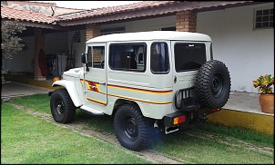

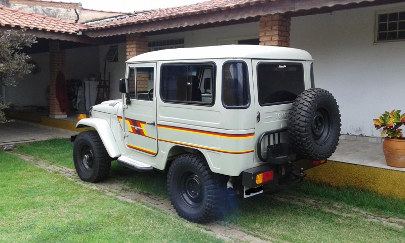

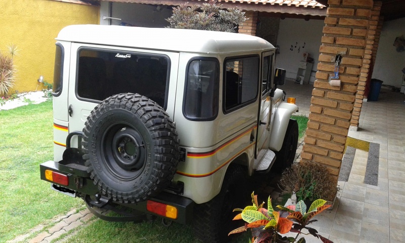

    Bonita a band Altair, vc trocou a maçaneta da porta traseira?
    Olá Sergio, não troquei, já veio assim, na verdade só estou com ela faz uns 15 a 20 dias ... consegui mexer somente nos bancos do carona para passagem no traseiro e mexi no banco traseiro para criar basculante para abrir espaço para carregar objetos maiores.

    Altair,
    Muito bonita a Band.
    Abra um tópico da sua viatura na seção http://www.4x4brasil.com.br/forum/frota-4x4-brasil/
    Coloque fotos do interior, do cofre do motor, etc.
    Vai postando os upgrades, as reformas e as inovações que fizer na viatura, servirá como registro.
    Um abraço
    HERCÍLIO NETO (Uncle Stan)
