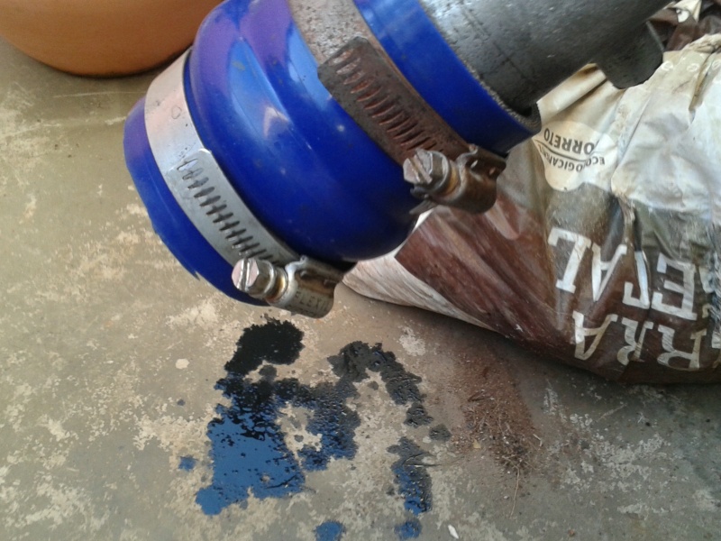

    Em tempo, troquei a turbina da minha há 2 anos pois passava óleo por ela, havia óleo na mangueira da entrada de ar no coletor de admissão. Acho que foi bobagem pois a nova passa óleo também. Daí sai uma fumaça pela manhã, até o motor esquentar. Acredito que o motor da minha esteja com uns 400milkm rodado.

    Veja as fotos da mangueira do ar após a turbina.

    Todas as turbinas, desde novas, tem uma pequena folga no eixo, por causa da dilatação dos metais, que vai da temperatura ambiente(motor parado e frio), até altas temperaturas(exigindo o motor em dias quentes e subidas de serra). Desde nova passam uma quantidade mínima de óleo, se acentuando com o passar do tempo devido ao desgaste do eixo rotor.
