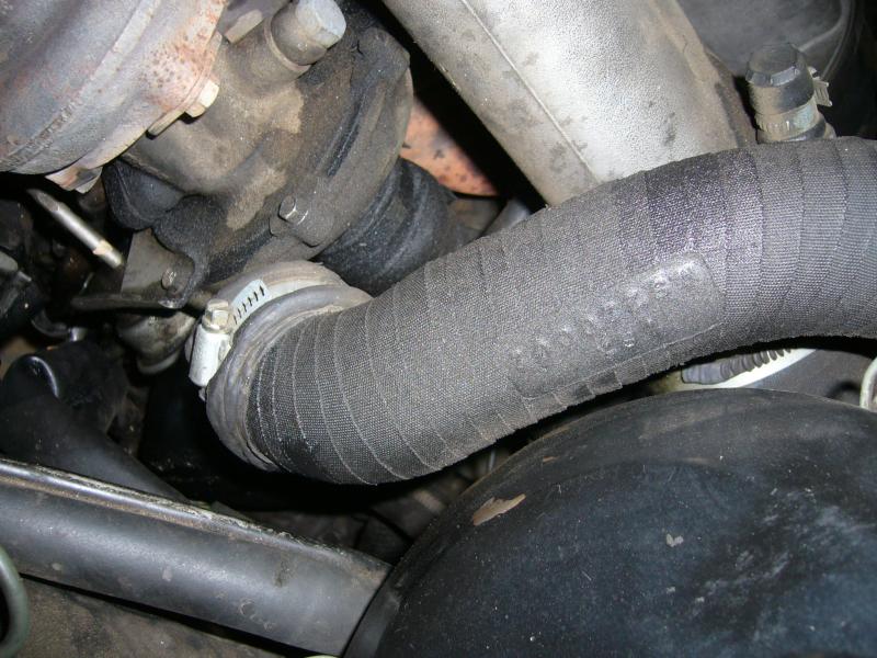

    fotos da mangueira
    Consegui as fotos. A primeira mostra a saída da turbina e a segunda mostra a entrada no coletor de admissão. Se alguém souber onde consigo uma mangueira assim, eu agradeço.
    Miniaturas de Anexos Miniaturas de Anexos Ajuda com o turbo da L200-p1020816.jpg   Ajuda com o turbo da L200-p1020815.jpg

    Tem umas mangueiras enrugadas de borracha que servem em qualquer veículo e em qualquer aplicação. Fazem curvas sem dobrar.
    Mangueira é item fácil de resolver e barato.
    Quero ver uma mangueira que faça essas curvas aí da foto, eu sei qual vc esta falando é tipo um mangote flexível mas não é muito barato não e não faz essas curvas da mangueira original não.
    Walter procura uma loja especializada em preparações de veículos tipos essas que instalam turbo, etc. acho que se não achar esta mangueira em algum ferro-velho, ou alguma de outro veiculo que de certo terá que faze-lá com curvas de aço ou inox e usar uma mangueira para unir a entrada e saída e diminuir os efeitos de vibração.
