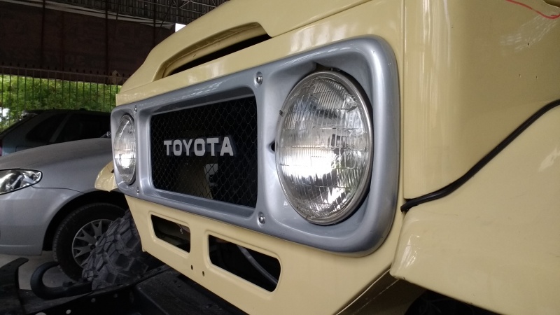

    Wander,
    com teto e grade brancos ficaria bem legal.
    Eu até pensei mas a patroa não assinou em baixo 🤗 😁 😁. Resolvi deixar como antes🚙. Segue mais umas fotinhas...
    Reforma geral Toyota Bandeirante.-img_20161216_173307894.jpgReforma geral Toyota Bandeirante.-img_20161218_171743587.jpg
    Toyota Bandeirante Jipe Curto OM 314-S, 5M, AR, DH, FD, RL, Flutuante e Pneus 33" BF KM2
    Toyota Land Cruiser Prado VX 3.0 TDI 2005

    Wander,
    Você colocou debrum nos paralamas?
    Reforma geral Toyota Bandeirante.-540853d1482286079-reforma-geral-toyota-bandeirante-img_20161218_171743587.jpg

    Wander,
    Olá Hercílio! Pois é, originalmente não vem, mas resolvi colocar o debrum nos paralamas, por sugestão do montador.
    A propósito, na embalagem, a nomeclatura da borracha vem escrito "Galão Paralama Fusca". Também vi que outros locais chamam também de Debrum

    Wander,na reforma das minhas falei com Celinho deste debrum pois tinha visto em outra Band, porém ele desaconselhou.
    Na montagem do Fusca é necessário pois o sistema é diferente, mas na Band ele desaconselhou sob o risco de reter umidade e propiciar ferrugem.
    Resolvi não arriscar kkkk.
    De qqr forma é bom ficar de olho
    Bjcão!
    Band aço curta ano 96 - "LOBA"

    Denise, acho que faz sentido isso que falaste sobre o Debrum, pois lata com lata seca a umidade mais rápido do que com uma borracha prensada no meio.

    Segundo ele, fica (e deve mesmo ficar) um pequeno espaços entre as diversas partes da lata. Esse espaço é justamente para drenar e não reter umidade. As que não ficam com espaços entre elas são as que levam borrachas entre as emendas e, mesmo assim, ele bota silicone nos perfis para que, na montagem, o excesso seja expulso, vedando qqr espaço que possa ter.

    eu concordo com a Denise, so coloco uns pedacinhos de borracha no local onde vai o parafuso que unes as duas peças de lata..
    ficou perfeita essa grade nessa cor, se pintasse as rodas da mesma cor ia ficar perfeita, com um ar de carro mais novo...

    Concordo com todos vocês 😁 mas a Band tem outras borrachas nas suas junções e uma a mais creio que não vai fazer muita diferença ainda mais aqui no Ceará onde umidade é coisa rara 😁😁 Mas vou ficar de olho.

    Wander,
    Concordo com o hercílio mas só quanto teto - ia ficar linda com teto branco! Da grade, gostei como está...
