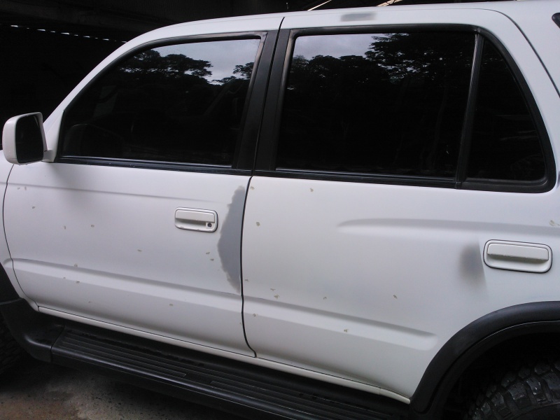

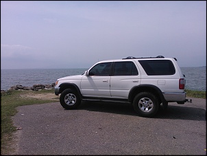

    Bom, senhores, depois dos dezessete anos de idade, dos quais, quase três comigo, chegou a hora da viatura receber um tratamento na pintura.
    Estava percebendo pequenos pontos de oxidação nas partes frontais da mesma, como capô, ponta dos para-lamas, moldura do vidro dianteiro e laterais das portas traseiras, junto aos vidros.
    Ao buscar informações em duas oficinas de lataria, a mesma explicação: nicados na lataria ao longo do tempo, provocados por pequenas pedras, ocasionando a retirada da tinta.
    Daí a oxidação superficial que, um dia, viraria ferrugem profunda.
    1ª solução: reparar os locais afetados e pintar somente essas peças, deixando as partes não atingidas com a tinta original.
    Custo orçado em R$ 2.640,00.
    Pesou contra o desgaste geral da pintura, correndo o risco de ficar a viatura com dois tons de branco, diferenciando as peças pintadas e as originais.
    2ª opção: desmontagem ampla, geral e irrestrita, reformando os pontos afetados, com lixamento e pintura completa da viatura.
    Custo orçado de R$ 4.000,00.
    Sempre fui radicalmente contra a repintura de veículos, por conta da perda da originalidade.
    Mas, considerando a idade do jipão, sua plena capacidade expedicionária, pronta para qualquer viagem, e a vontade de tê-la ainda por um bom tempo, a decisão foi pela reforma geral.
    Encostada na oficina na sexta-feira, 13/03, quando fui fazer o orçamento; já ficou lá, pois são pessoas plenamente confiáveis e desenvolvem excelentes trabalhos.
    Está no município de Santo Amaro da Imperatriz, pertinho de Florianópolis.
    Previsão de entrega nesta próxima sexta-feira ou na outra semana.
    Espero que as fotos e o resultado desejado ajudem os amigos a decidirem sobre reforma parcial ou total, principalmente aos donos de viaturas mais antigas.
    Confesso que estava até pensando em trocá-la, pegando uma outra um pouco mais nova.
    Mas só o custo da manutenção preventiva já se aproximaria do valor pago com a reforma.
    Então, vamos ficar com o que já está bom, e partir para novas viagens.

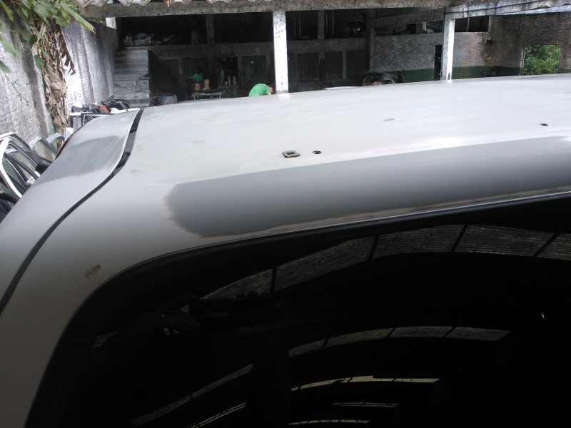

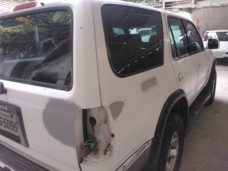

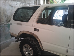

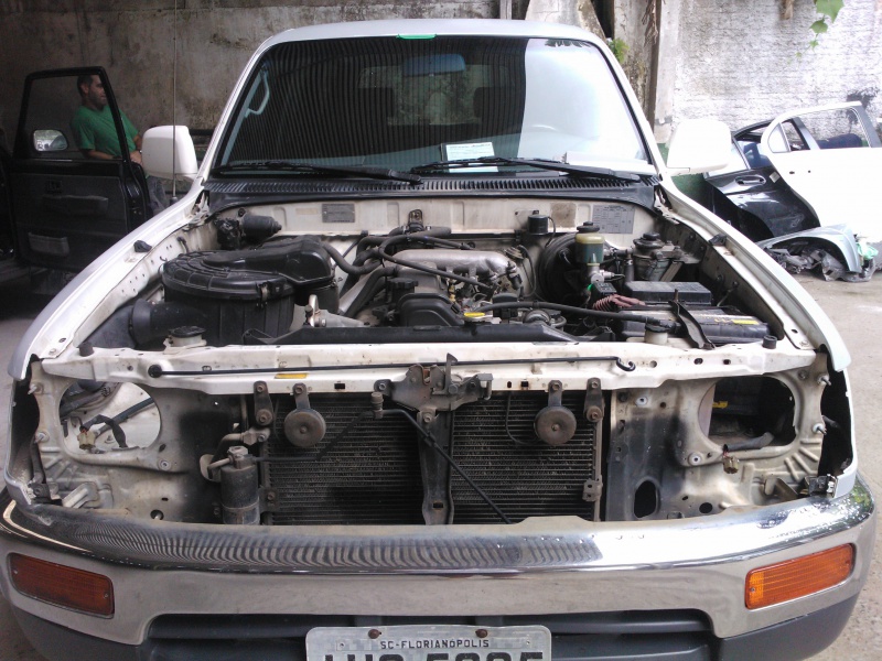

    Abaixo, fotos atuais dela, bem como o resultado dos primeiros dias na oficina, parcialmente desmontada.
    Miniaturas de Anexos Miniaturas de Anexos Toyota SW4 1998 - Reforma Geral-wp_000226.jpg   Toyota SW4 1998 - Reforma Geral-wp_000227.jpg   Toyota SW4 1998 - Reforma Geral-wp_000553.jpg   Toyota SW4 1998 - Reforma Geral-wp_000554.jpg   Toyota SW4 1998 - Reforma Geral-wp_000555.jpg   Toyota SW4 1998 - Reforma Geral-wp_000556.jpg   Toyota SW4 1998 - Reforma Geral-wp_000557.jpg   Toyota SW4 1998 - Reforma Geral-wp_000558.jpg   Toyota SW4 1998 - Reforma Geral-wp_000559.jpg

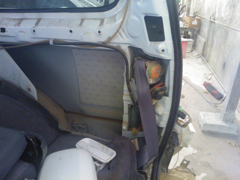

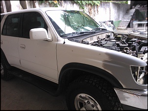

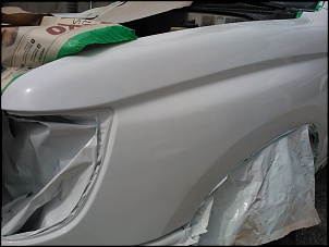

    Aqui, fotos tiradas ontem, após uma semana de trabalho, onde já está sem a moldura do vidro dianteiro, sem maçanetas, guarnições de vidros das portas, espelhos, estribo, acabamentos de borracha e outros detalhes.
    Espero que consigam montá-la depois.

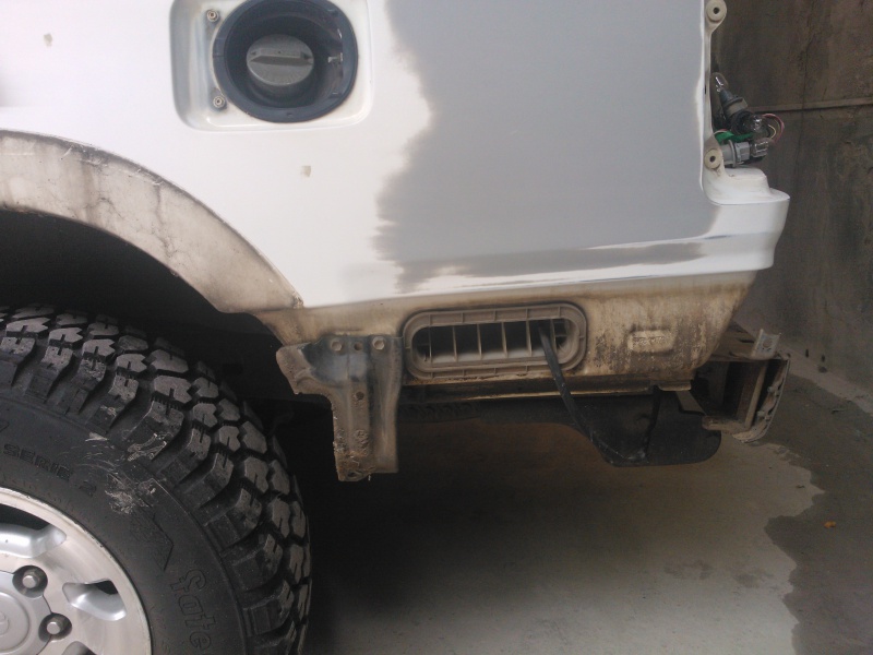

    Glaicon, belo trabalho e justo o trato na SW!
    A penúltima foto, mostra um fio passando pelo acabamento (não sei exatamente p que serve isso). Na minha estava assim também, e fez com que uma quantidade enorme de poeira começasse a entrar no carro.. da uma olhada nisso..
    abraços e acompanhando..

    Creio que foi a decisão mais acertada mesmo, pois com a reforma só de algumas peças não ficaria a mesma coisa.
    Quanto à oficina, ela é indicação de um grande amigo, que é da cidade de Santo Amaro da Imperatriz, e conhece muito o pessoal.
    Para terem idéia dos serviços, estão hoje dando acabamento num Honda CRV 2013 (modelo novo), numa Ford Edge, e numa Triton; esta última com capotamento, que dá um trabalho maior.
    Além, claro, de outros veículos menores.
    A CRV já estava recebendo cera e limpeza final. Estava belíssima.
    Já levei o carro da esposa no ano passado para conserto e pintura dos pára-choques, bem como pintura de arranhado numa das laterais.
    Ficou muito bem feito.
    A oficina possui estufa, o que garante uma boa secagem da pintura.
    Quanto ao danificar alguma coisa, eles disseram que a peça possível de estragar seria a borracha em volta do vidro dianteiro.
    Porém, com toda a calma conseguiram retirar.
    Por enquanto, sem despesas extras.
    Veremos na remontagem.
    Quanto ao preço de R$ 4.000,00, considero justo, considerando o trabalho desenvolvido e o resultado do mesmo, que deverá deixar a viatura bonita e protegida por alguns anos.

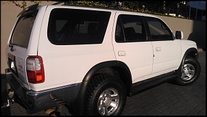

    Rubens, não sei o que é aquele fio na parte baixa da lateral traseira. Pedirei para olharem e verem o que podem fazer.
    Eu havia mandado sacarem fora o aerofólio traseiro e fecharem os furos, pois a peça é de pouca serventia.
    A intenção era deixar o visual mais limpo.
    A esposa chiou e levei de volta na segunda-feira.
    O rapaz disse que dará um certo trabalho, pois já haviam retirado a contra-porca. Mas darão um jeito, disse.
    Seguem duas fotos do aerofólio que, segundo o mecânico, é peça original Toyota.
    Miniaturas de Anexos Miniaturas de Anexos Toyota SW4 1998 - Reforma Geral-wp_000092-2-.jpg   Toyota SW4 1998 - Reforma Geral-wp_000507-2-.jpg
    20/05/2004
    1,987
    Agradecimentos: 16
    Essa peça é um defletor, "sopra" (por meio do redirecionamento) ar no vidro traseiro para não empoeirar muito em estradas de terra. Além do mais é bem bonito, ponto para sua esposa!

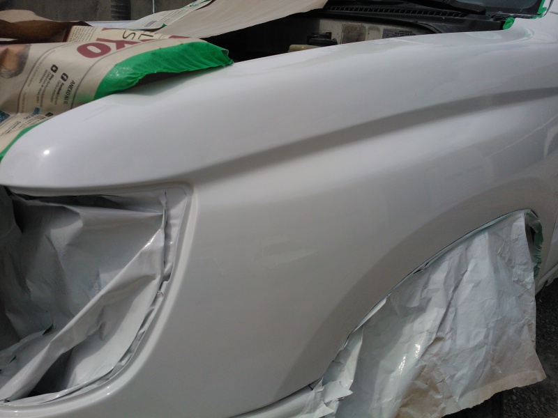

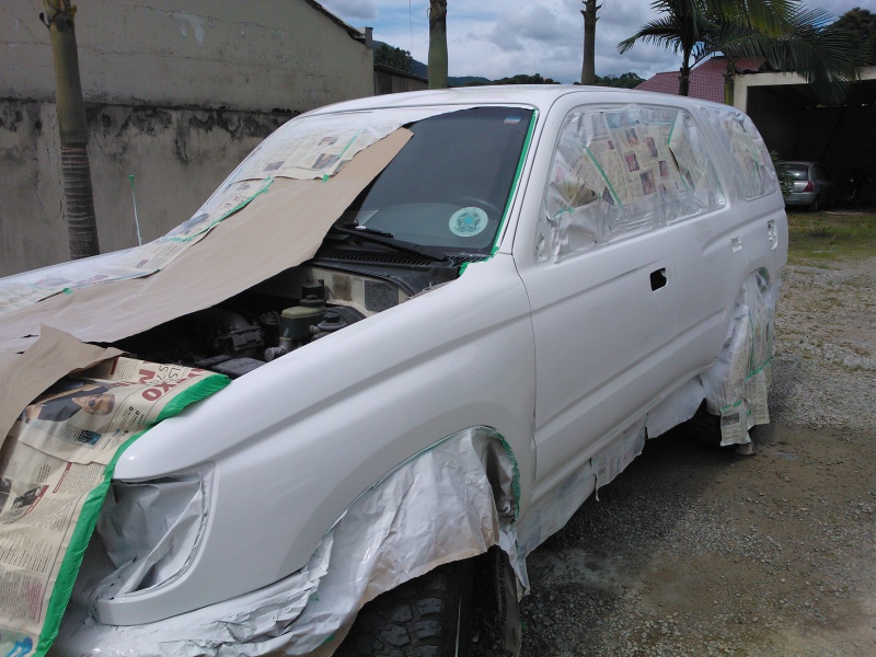

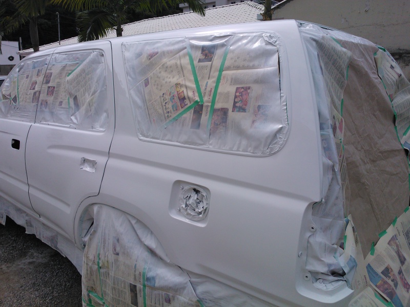

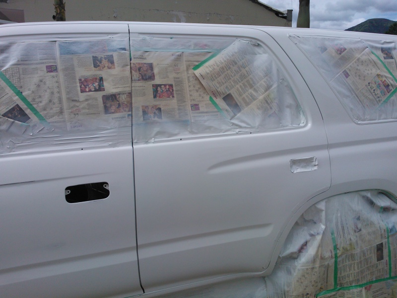

    Ontem estive lá.
    Viatura já recebeu a 1ª camada de tinta.
    Tá mais branca que bunda de bebê com talquinho Johnson Baby.
    Miniaturas de Anexos Miniaturas de Anexos Toyota SW4 1998 - Reforma Geral-wp_000569.jpg   Toyota SW4 1998 - Reforma Geral-wp_000570.jpg   Toyota SW4 1998 - Reforma Geral-wp_000571.jpg   Toyota SW4 1998 - Reforma Geral-wp_000572.jpg   Toyota SW4 1998 - Reforma Geral-wp_000573.jpg   Toyota SW4 1998 - Reforma Geral-wp_000574.jpg   Toyota SW4 1998 - Reforma Geral-wp_000576.jpg   Toyota SW4 1998 - Reforma Geral-wp_000577.jpg
