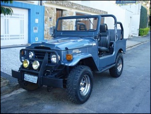

    Mario, estou fazendo uma adaptação na minha band que é 1964 também, e vou precisar de colocar um motor na parte de cima do para-brisa, ele vai bascular. vi uma adaptação que o cara fez em um willys, com motor de fusca mas como o hercilio disse o motor do uno deve da certo também e se você achar outra solução avise.

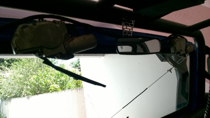

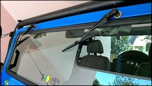

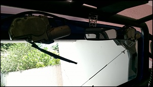

    Olá Mário,
    Conforme o mestre Hercílio te orientou, a opção do Fiat Uno pode ser uma boa pra você, e é bem melhor que o sistema original presente hehehehe....porém será necessário alargar um pouco os furos noquadro do parabrisas.
    Na minha Band 65 tinha exatamente o mesmo sistema do seu, depois que o motorzinho da minha pifou fiquei muito anos sem limpador, só agora que resolvi reformar instalei-os novamente.
    Instalei os motorzinhos de limpadores do Fiat Uno traseiros. Encontrei em um desmanche por um bom preço. O comprimento do cachimbo deles são mais longos, ideais para o quadro de parabrisa da Band. As palhetas que uso são do fusca, não é uma Brastemp, mas devido ao parabrisa ser menor do que as as toyotas modernas quebra bem o galho. O meu quadro também é escamoteável então a fiação teve que ficar um pouco a mostra na parte de cima.
    O que não me agradou deste motorzinho é que por ele ser traseiro tive que instalar um interruptor de acionamento de dois estagios no painel, e meu eletriscista informou que este modelo traseiro já vem com temporizador, então quando eu ligo no primeiro estágio ele dá umas 4 limpadas no parabrisa em uma velocidade mais baixa e depois para de funcionar definitivamente, precisando ligar e desligar novamente o botão. É bem chato ficar ligando toda hora.
    Já no segundo estágio ele funciona mais rapidamente e continuamente sem parar, porém as palhetas ficam malucas indo cada uma pra um lado descordenadamente rsrsrsrsrs, mas não chega a tocar uma na outra.
    Ai, pras palhetas ficarem alinhadas uma com a outra novamente preciso acionar o interruptor ao primeiro estágio novamente até elas pararem e assim desligar o limpador hahahahaa.... Não chega a ser um problema, mas eu me sinto um pouco incomodado com isto kkkkkkkkkkkk
    Espero ter ajudado.
    Segue umas fotos da minha instalação:
    band 64 motor do limpador do parabrisa-wp_20160924_11_33_19_pro.jpgband 64 motor do limpador do parabrisa-wp_20160924_11_33_35_pro.jpg
