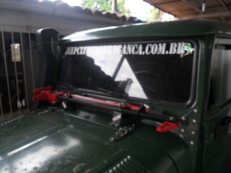

    Confeccionar um suporte aproveitando a furacão da dobradiça vai ficar show

    Valeu pela dica do tópico Azevedo! E olha que fiz uma pesquisa antes de criar o tópico... Tô vendo que não sei mesmo usar direito o mecanismo de busca do fórum.
    O problema que vejo dessa localização é a ergonomia ruim, com o consequente risco de machucar a pintura ao tirar e colocar o macaco no lugar.

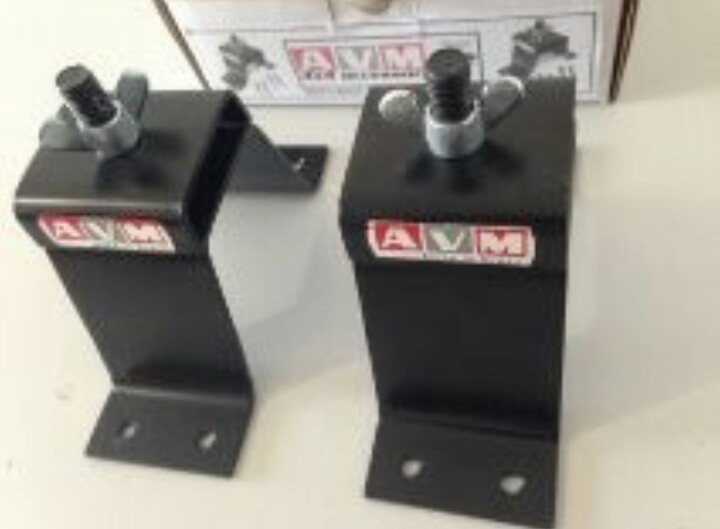

    Sérgio estou no mesmo impasse por isso o tópico já estava até salvo aqui.
    Só que eu tinha pensado a princípio usar aquele suporte pronto da AVM.

    Essa foto é do tópico Bandtoy. Parece que o suporte é esse da AVM que eu comentei.
