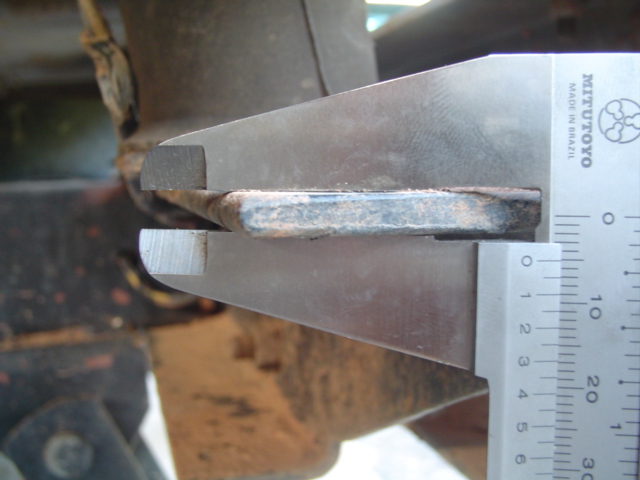

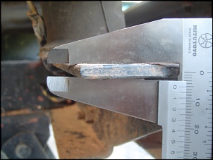

    ...Realmente, aquela última travessa é muito fina, aqui na oficina agente sempre substitui por uma viga U mais grossa, assim acredito q aguenta.
    Que espessura?
    5MM.
    Miniaturas de Anexos Miniaturas de Anexos Hi-Lift, onde fixar?-ultima_travessa_do_chassi_2_672.jpg

    Poizé, tava sem nada pra fazer peguei a camera e o paquimetro e fui lá no Prateado conferir 8)

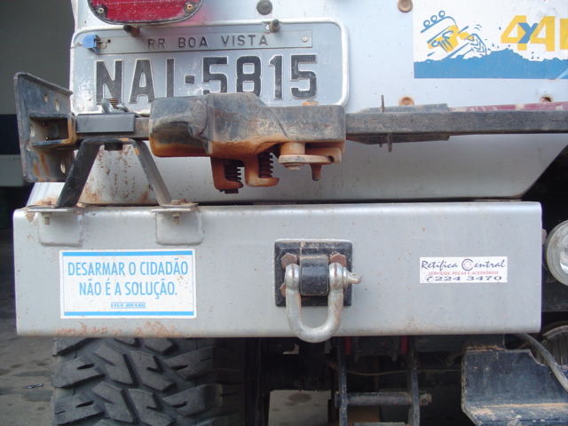

    Citação Postado originalmente por Dmark
    o ponto de ancorragem deve ser sobre a longarina, no para-choque não tem como, de fato quebrei o travessão na primeira usada... ficou no chão.
    Dmark, olha só, no meu Jeep com a última travessa reforçada e bem fixada, fiz os parachoques trazeiros com a mesma medida(5mm) e as garras tem 10mm de espessura soldadas ao parachoque, tudo fixado com parafusos de aço 10.9.
    Meu maior medo é esse ponto de ancoragem não aguentar, o resto eu sei q aguenta.
    Miniaturas de Anexos Miniaturas de Anexos Hi-Lift, onde fixar?-ponto_de_ancoragem_traz_542.jpg

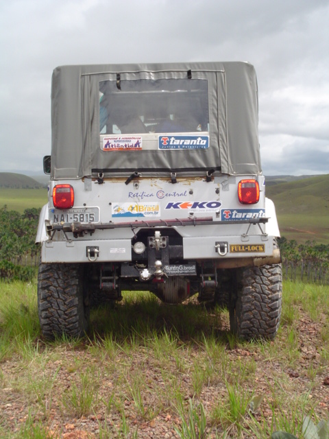

    Estava eu agora a pouco lendo o título desse tópico e lembrei...
    Vou postar as fotos do meu Hi Lift fixado no Jeep.
    Miniaturas de Anexos Miniaturas de Anexos Hi-Lift, onde fixar?-suapi_053_193.jpg

    Elmer !
    Estas lanternas trazeiras são de algum veículo nacional. Achei bem legal este modelito
