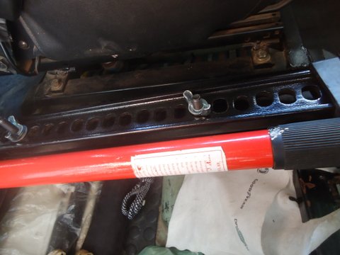

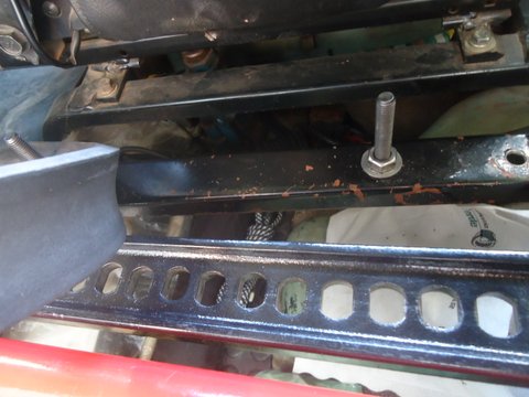

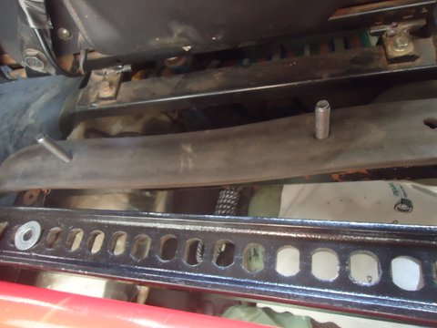

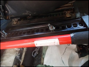

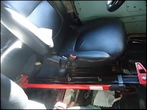

    Salve galera!
    Seguem as fotos do suporte do hi-lift que fiz aproveitando a estrutura do banco dianteiro. Como raramente carregamos um 5º passageiro, e quando isso acontece geralmente é em trajetos curtos, não acho que haverá maiores problemas para quem vai atrás.
    Fiz um furo adicional, já que os originais não casaram com os do macaco, adaptei dois parafusos com borboletas e forrei com uma tira de borracha macia. Ficou firme e silencioso, além de ficar protegido dentro da viatura.
    Sds.

    Boa ideia.
    Só precisa tomar cuidado com a canela na ponta dele.

    Sem perigo Maggion, pois ficou justo no pé da alavanca do freio de mão, bem rente ao piso. Estou em um período bem apertado mas, quando der, envio fotos em outra perspectiva.
    Sds.

    Boa ideia xará, pois se deixar fixado fora da viatura e sem cadeado, conforme o lugar que for os larápios podem reduzir o peso da band em uns quilos hehehehe

    Então xará... e é menos uma chave para carregar. Já tenho de lidar com várias dos sistemas de segurança e confesso não gostar dessa brincadeira de São Pedro! rsrsrs
