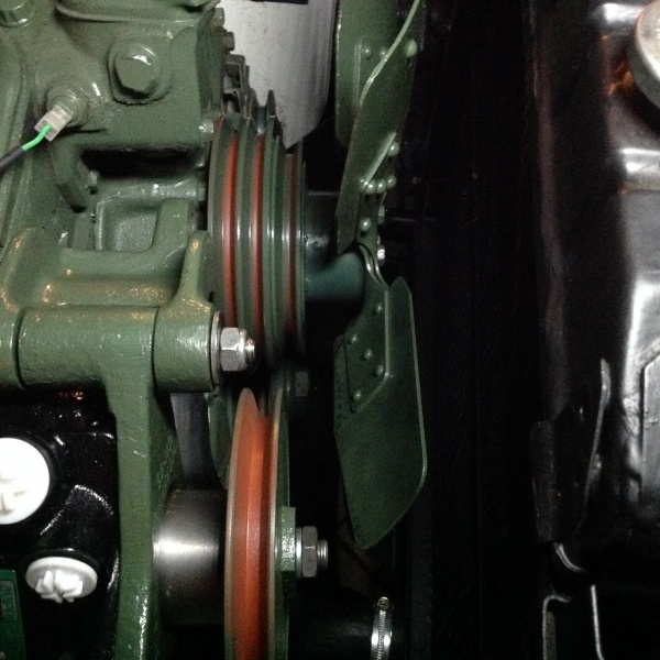

    Como vai Hercilio. Entao, comprei a polia tripla conforme foto. Ocorre que agora ao instalar ela no local da helice da ventoinha, devido ao aumento do vao, ela nao chega ao pino de encaixe e bate na bomba dagua.
    Anexo 557599
    Anexo 557600Anexo 557601
    EH um quebra cabecas...

    Na minha ban a polia V da DH é menor do que as duas restantes da ventoinha. Pelo que vi na foto da tua polia as três canaletas tem o mesmo diâmetro.
  • 18/04/2018, 20:46
    AndreyPrevidelli
    Postado originalmente por Sergio c Ver Post
    SIm Sergio c, possuem o mesmo diametro. E a polia bata na bomba dagua ao instalar. Acho que esse conjunto de polias nao eh compativel com a band. SO pode ser isso

    Segue umas fotos da polia da DH, pelo que eu notei a polia da ventoinha e a da bomba tem o mesmo diâmetro.

    Exatamente isso Sergio c, essa polia tripla tem vão da correia da bomba DH menor. Ela é a do OM 366. Já localizei uma pra comprar. Veja que tanto a sua quanto a do Hercílio são nesse sistema, tripla com 2 vão com o mesmo raio e um deles menor.

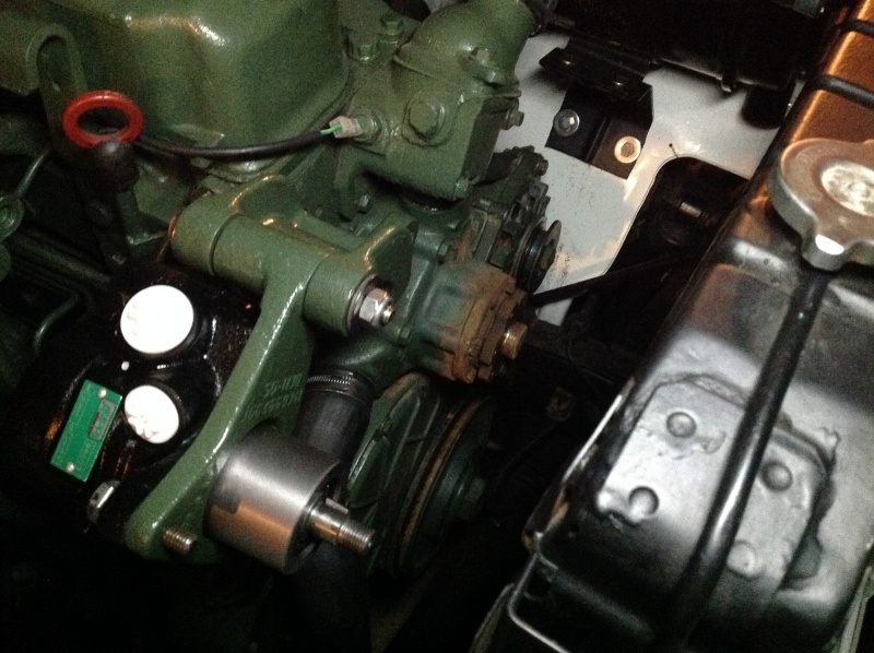

    Alinhamento das polias resolvido. A polia da bomba dagua eh a tripla do om 364 ate 366. Abcs
    Anexo 557657
    Anexo 557658
  • 19/04/2018, 20:05
    Sergio c
    Agora sim, 101%. Só ligar as mangueiras e por a coreia.
  • 19/04/2018, 20:14
    AndreyPrevidelli
    Sim sim sergio. Mas antes tenho que achar o esticador de correia da polia da bomba. Deve ser igual ao do alternador.

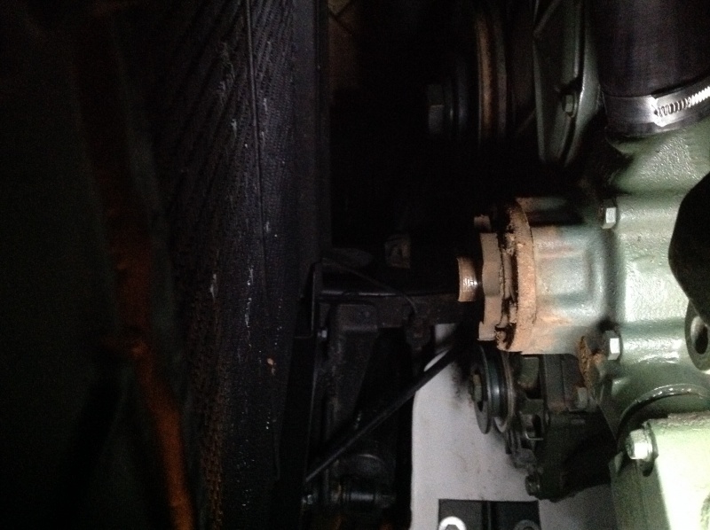

    Essas fotos são do motor do meu jipe quando estava reformando.
