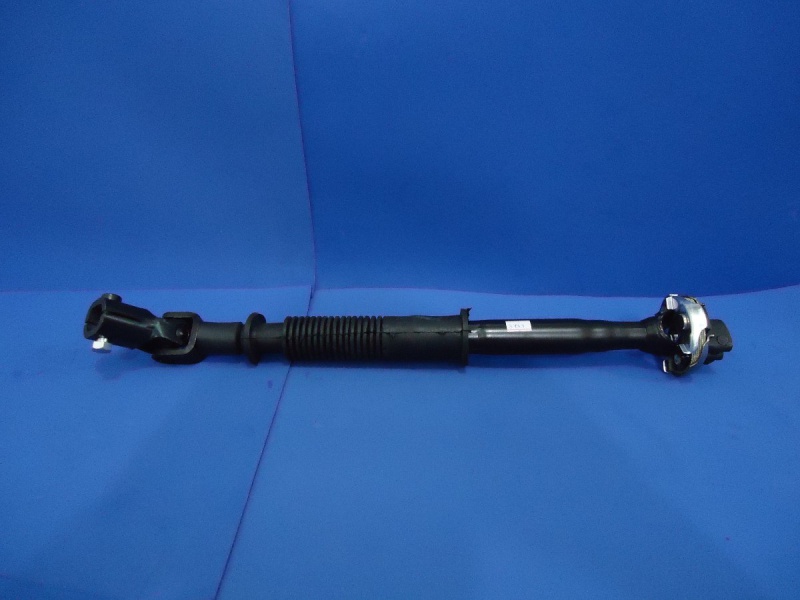

    Coluna de colapso, telescópico
    Receita para direção hidraulica Bandeirante com motor Mercedes Benz-coluna-direco-completa-chevrolet-s10-blazer-952011-viemar-18089-mlb20149206602_082014-f.jpgReceita para direção hidraulica Bandeirante com motor Mercedes Benz-p7310027.jpg
    Pode ser utilizado da S10 (foto), blazer, uno, ou fazer uma.
    Também é possível usar uma barra rígida mas restringe um pouco o movimento.

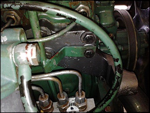

    Suporte do motor
    Receita para direção hidraulica Bandeirante com motor Mercedes Benz-img_20130616_110531_0.jpgReceita para direção hidraulica Bandeirante com motor Mercedes Benz-suporte-da-bomba-direcao-hidraulica-toyota-bandeirante-18213-mlb20151085996_082014-f.jpgReceita para direção hidraulica Bandeirante com motor Mercedes Benz-img_20130616_170619_0.jpg
    Temos dois tipos, com pino em baixo (o qual utilizei) e com pino em cima.
    Tive um pouco de dificuldade em utilizar com pino baixo, acredito ser mais simples a instalação com o pino em cima.

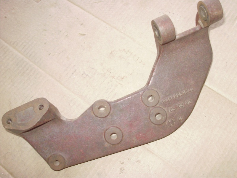

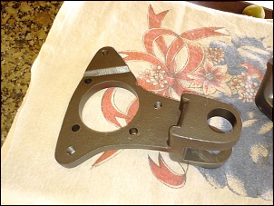

    Suporte da bomba
    Receita para direção hidraulica Bandeirante com motor Mercedes Benz-img_20130616_110558_0.jpg
    Este é específico para pino em baixo, esta com um furos a mais pois usei uma bomba de opala, complica para alinhar as polias, é melhor usar a original.

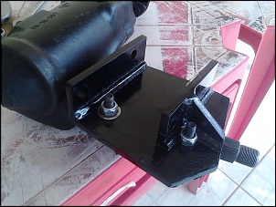

    Suporte do setor

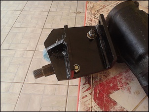

    Receita para direção hidraulica Bandeirante com motor Mercedes Benz-img_20130817_135342_0.jpgReceita para direção hidraulica Bandeirante com motor Mercedes Benz-img_20130817_135348_0.jpgReceita para direção hidraulica Bandeirante com motor Mercedes Benz-img_20130817_135404_0.jpgReceita para direção hidraulica Bandeirante com motor Mercedes Benz-img_20130817_135417_0.jpg
    Criei este suporte para não soldar o chassis, ficou robusto e encaixou perfeitamente.
    Para facilitar você pode soldar uma chapa no chassis e furar conforme a posição que escolher para o setor.

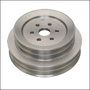

    Polia
    Receita para direção hidraulica Bandeirante com motor Mercedes Benz-r-3208ap_jpg_640x480_q85.jpgReceita para direção hidraulica Bandeirante com motor Mercedes Benz-r-3293p_jpg_640x480_q85.jpg
    Usei a de quadro canais para bomba d'água, pode ser utilizado a do virabrequim (segunda imagem).

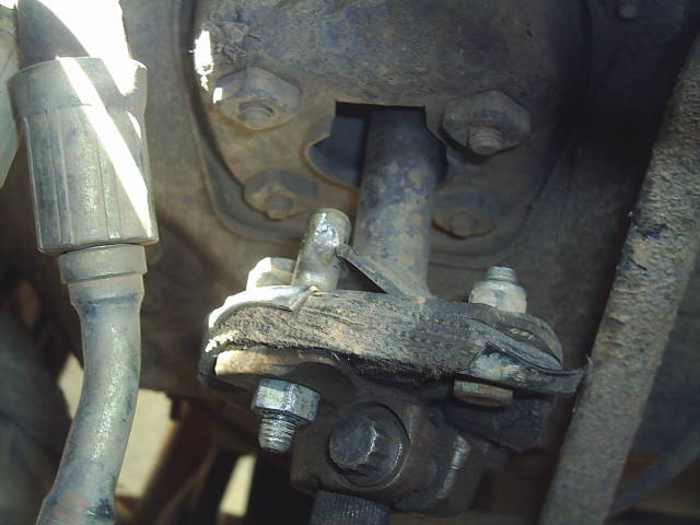

    Parede corta fogo
    Receita para direção hidraulica Bandeirante com motor Mercedes Benz-dh-close.jpg
    Nas bandeirantes mais novas a coluna de direção é parafusada na parede corta fogo.
    O problema é que nas mais antigas a coluna é presa diretamente na caixa manual, então será necessário cortar uma chapa, fazer um furo oblongo e soldar e parafusar na parede corta fogo para manter a coluna no mesmo local.
    Uma dica é não cortar o cano rente a parede, deixe alguns centímetros para dentro do cofre do motor, depois faça duas buchas de nylon ou outro material (utilizei teflon) e instale nas pontas, não terá folga e barulho na direção e não precisa mais usar rolamento na direção.
