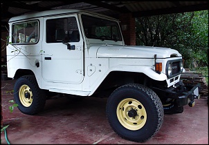

    Seguem as fotos do antes e depois. Os pneus anteriores são Pirelli Scorpion ATR 245-75-16 com 87.000 km de uso, ou seja, bem fininhos. or BF Goodrich são 265-75-16 com 20 km de uso.
    Um abraço;
    Chico

    Boa tarde.
    Está linda a Band. Parabéns pela viatura.
    Então são essas as famosas rodas do Engesa, li em um outro tópico seu, ficou linda.
    Você disse que precisa usar espaçador nas quatro rodas, isso é por causa do offset da roda não ser compatível com a Band?
    Quando trocar meus pneus pelos Bf vou deixar com as letras brancas para o lado de fora, acho bem bacana.
    Um abraço.
