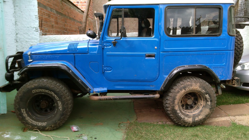

    Não curto muito alargadores na Band, mas se os pneus ficam para fora do paralama, a legislação exige.
    Esse aí do Fabiano eu achei bem legal. Tem um visual meio rústico com parafusos aparentes que casa muito bem com a Band.
    Eu não vejo problema em furar a lata para aparafusar. Apenas achei que a cava do parafuso vai ficar longe da lata, acho que vai ter que calçar com arruelas plásticas para compensar essa diferença talvez.

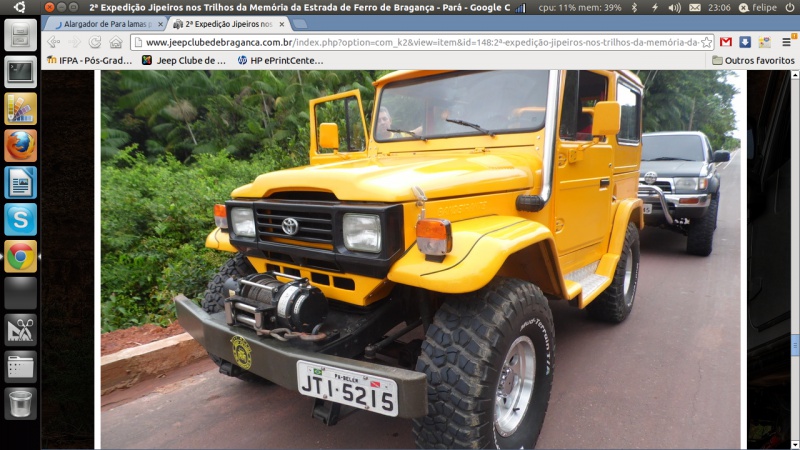

    Minha Bandeirante tem o modelo inspirado no Wrangler antigo, e pretendo fabricar um modelo similar para a dianteira. A exemplo da foto a seguir...
    Anexo 509625
    Meu Bandeirante com alargador de fibra de vidro na traseira...
    Anexo 509624
    Modelo q vale a pena copiar...

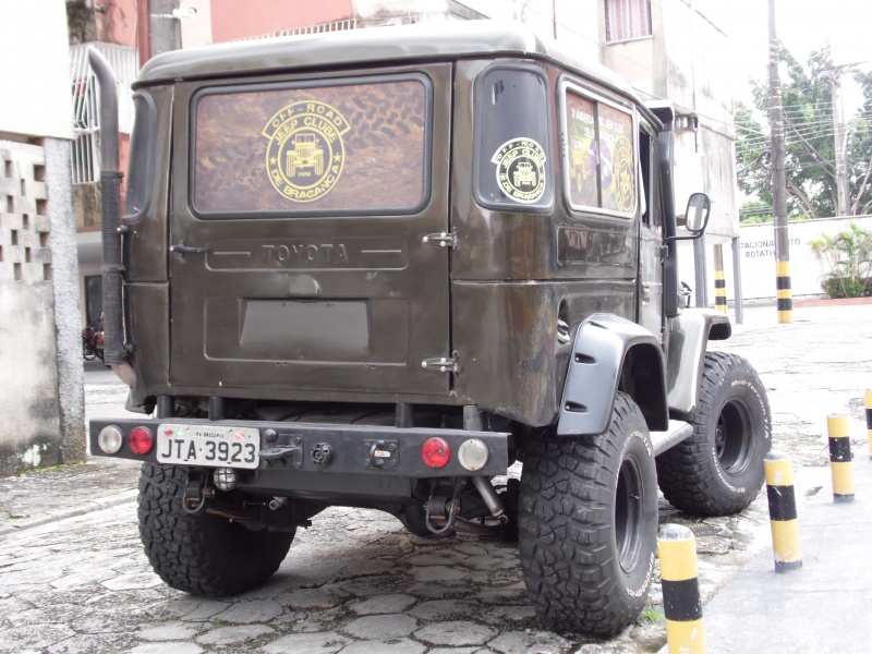

    1 Anexo(s)
    Imitando o T4 (mwm)
    Postado originalmente por fabiano r Ver Post
    Esse aqui para nós é lenda afffffffff ninguém consegui importar umas peças dessas? Hercilio é com vc! kkkk
    Anexo 509727
    Quase chega lá... Quando fabricavam esse alargador aí (da foto), recomendei um igual ao q indiquei na foto anterior, mas, meu amigo preferiu esse aí. Com um pouco mais de esforço dá pra sair uma cópia 100% igual a essa da band azul...

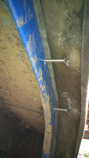

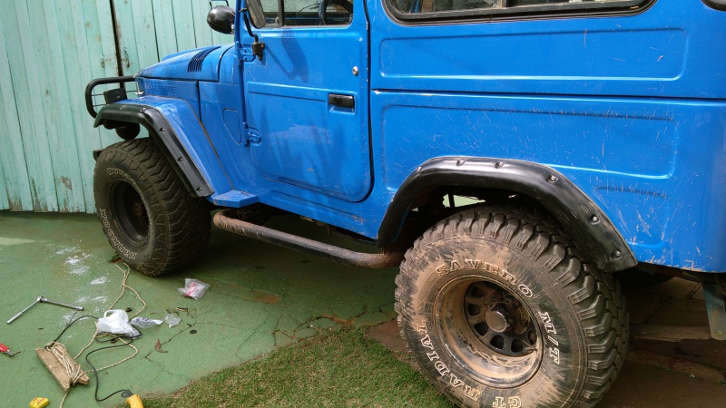

    Depois de tanta decepção resolvi instalar mesmo assim os alargadores, os dianteiros precisou de buchas de borracha entre o alargador e o para lama pelo menos mas pontas, não coloquei em todos os parafusos pq não tinha as buchas em casa, nos traseiros um furo de um lado e dois do outro pegaram dentro da band.
    Anexo 509821Anexo 509822Anexo 509823Anexo 509824

    Fabiano aqui vai minha pitada de abobrinha: Creio que vc criou um excelente local pra acumular barro nos paralamas dianteiros, que ocasionará corrosão com certeza.
    Mas ficou bonito não tem como negar.
