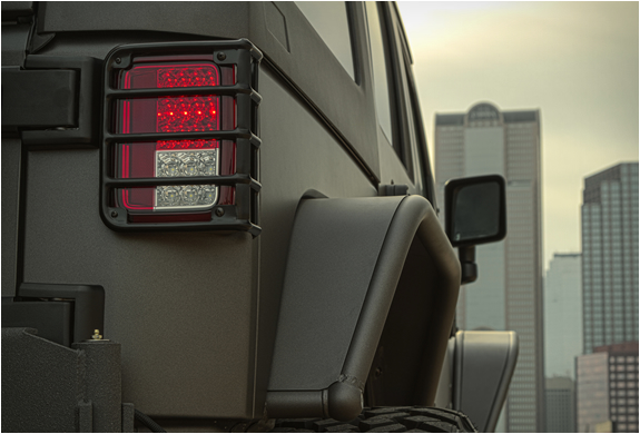

    Porque não fazer de tubos?Anexo 506184

    De tubos eu também acho interessante por serem mais resistentes, quase iguais aos estribos que protegem a lataria, pois o que eu já vi de pedaços de alargadores em trilhas mais fechadas não é brincadeira hehehehe
