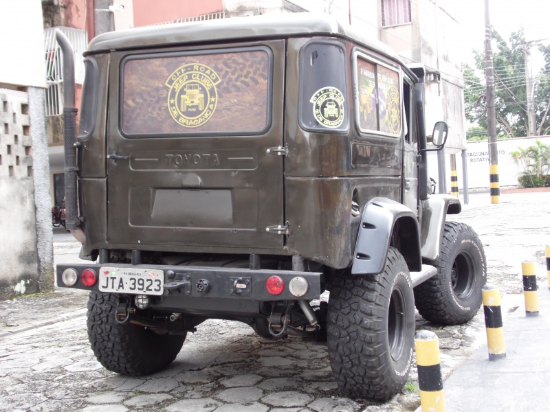

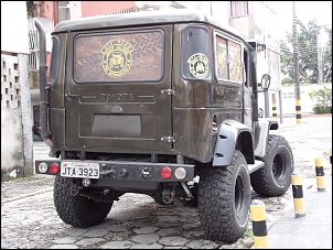

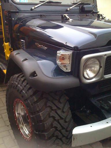

    Minha Bandeirante tem o modelo inspirado no Wrangler antigo, e pretendo fabricar um modelo similar para a dianteira. A exemplo da foto a seguir...
    Meu Bandeirante com alargador de fibra de vidro na traseira...
    Alargador de Para lamas para Bandeirante-alargador-de-paralamas-para-band_d.jpg
    Modelo q vale a pena copiar...

    Esse aqui para nós é lenda afffffffff ninguém consegui importar umas peças dessas? Hercilio é com vc! kkkk

    Imitando o T4 (mwm)
    Citação Postado originalmente por fabiano r Ver Post
    Alargador de Para lamas para Bandeirante-captura_de_tela_toyota_bandeirante_amarela.jpg
    Quase chega lá... Quando fabricavam esse alargador aí (da foto), recomendei um igual ao q indiquei na foto anterior, mas, meu amigo preferiu esse aí. Com um pouco mais de esforço dá pra sair uma cópia 100% igual a essa da band azul...

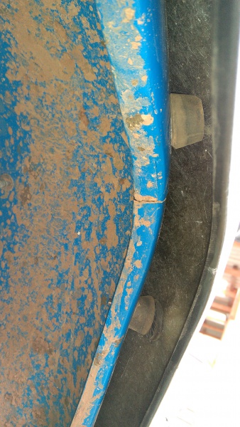

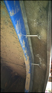

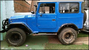

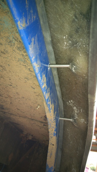

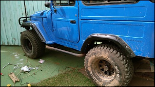

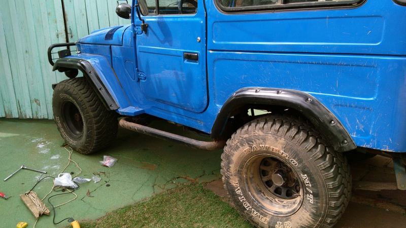

    Depois de tanta decepção resolvi instalar mesmo assim os alargadores, os dianteiros precisou de buchas de borracha entre o alargador e o para lama pelo menos mas pontas, não coloquei em todos os parafusos pq não tinha as buchas em casa, nos traseiros um furo de um lado e dois do outro pegaram dentro da band.

    Fabiano aqui vai minha pitada de abobrinha: Creio que vc criou um excelente local pra acumular barro nos paralamas dianteiros, que ocasionará corrosão com certeza.
    Mas ficou bonito não tem como negar.
