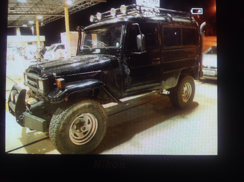

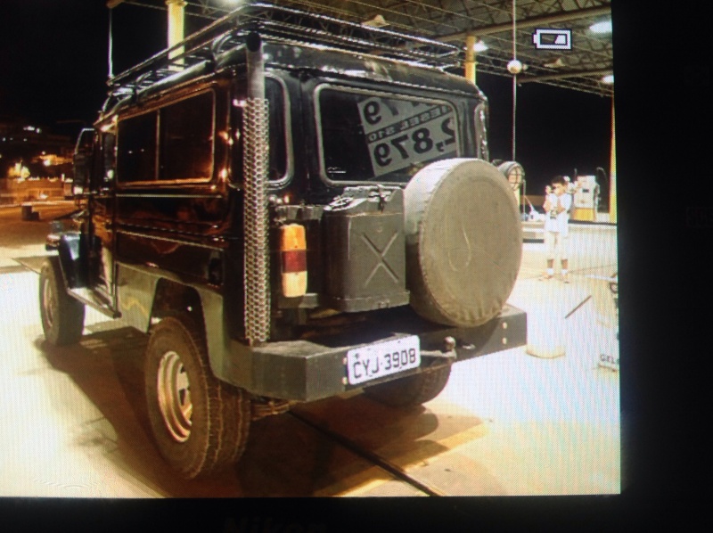

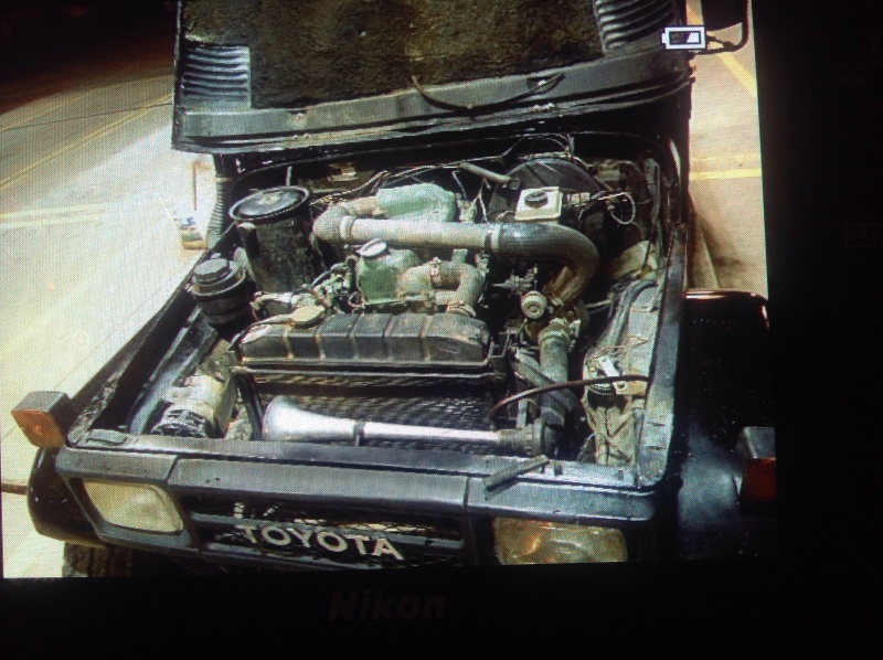

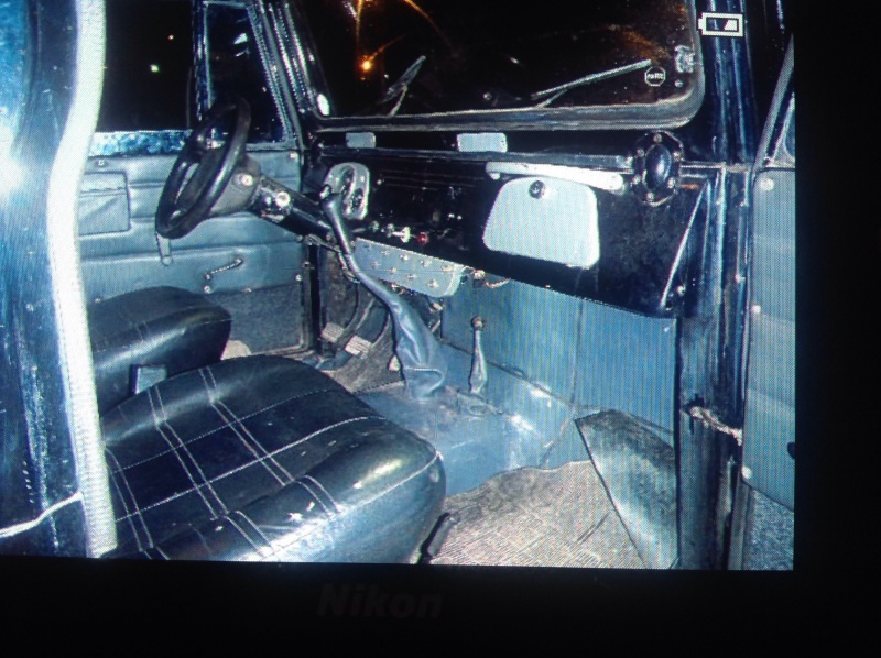

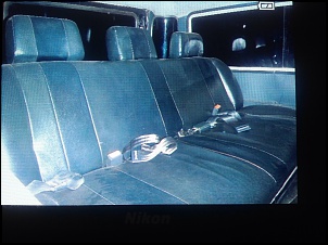

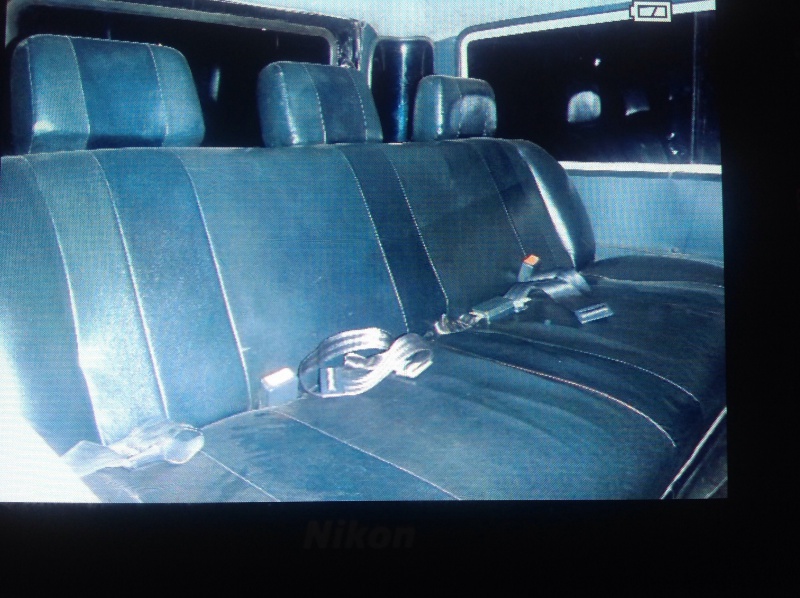

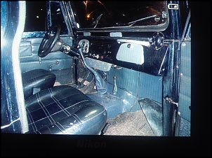

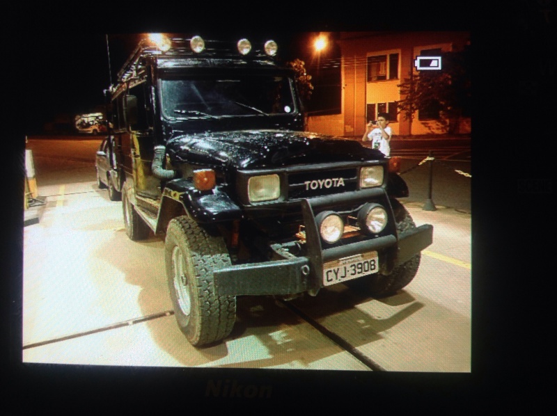

    Algumas fotos pra vcs verem...
    desculpem mas não consegui passar da máquina pro iPad... Tive q tirar foto do visor da máquina!!!
    toyota band 88 chassi longo com motor mercedes 608-image.jpgtoyota band 88 chassi longo com motor mercedes 608-image.jpgtoyota band 88 chassi longo com motor mercedes 608-image.jpgtoyota band 88 chassi longo com motor mercedes 608-image.jpgtoyota band 88 chassi longo com motor mercedes 608-image.jpgtoyota band 88 chassi longo com motor mercedes 608-image.jpg
    Se eu fechar o negócio posto fotos melhores.... Prometo!!!

    goncalez pelas fotos a band esta realmente bem cuidada.
    se vc andou e nao sentiu /ou ouviu nada de estranho, nao vejo problemas em vir rondando 140KM..
    so confere o nivel de oleo de tudo p por ela na estrada.
    e vem com calma.
    se possivel abre um topico sobre ela p nao fugirmos muito do assunto da band do Gabriel
    12/07/2008
    64
    4,688
    Agradecimentos: 43
    Olá Goncalez,
    Aparentemente a Band está bem cuidada, vê-se que não é carro de trilha.
    O interior está forrado com capricho, inclusive nas portas, que neste modelo não tem forração original.
    O motor é um OM314 e o jipe conta com servo-freio. Pelas fotos não dá pra conferir se tem freios a disco no eixo dianteiro, mas se não tiver, é um item a ser providenciado.
    A direção não é original. A caixa presa na ponta da longarina é uma solução bastante utilizada e até preferida por alguns, mas é necessário verificar se a adaptação foi bem feita.
    O cambio de 4 marchas sem reduzida é um item que desvaloriza o carro, pois a substituição desse pelo cambio sincronizado exige a troca da CT e do eixo traseiro e, consequentemente, cardã, diferencial, etc.
    Aqui em Campinas, os meus mecânicos são os irmãos Paulo e Antonio. A oficina deles fica no Satélite Iris, praticamente só mexem com Toyota.
    O Bandeirante é um carro para rodar o mundo, de Piedade até aqui é sossegado.
    Boa sorte na negociação
