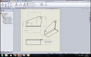

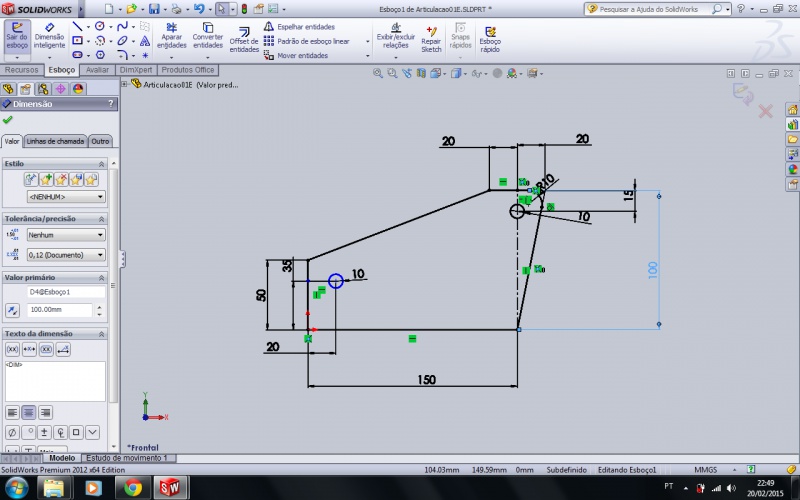

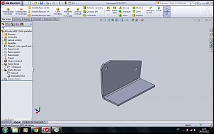

    Você consegue passar as dimensões das peças que servem como dobradiças ?
    Quando a barraca estiver aberta, o que evita que ela abra mais ainda ? A escada ?
    Abraço !
    Segue medidas.. qualquer duvida é só pedir...

    Juliano,
    Parabéns. Ficou sensacional.
